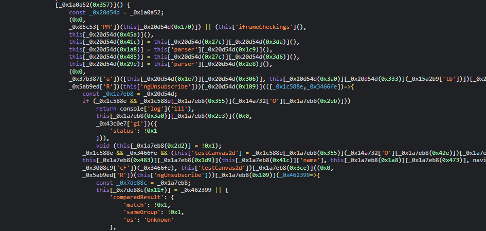

Рассматривая скрипты можно сразу заметить парочку интересностей:
86496
  • Вместо нормального нейминга переменных у нас какая-то белиберда, соотвественно зачем эта переменная нужна мы можем понять только проследив за тем, как и где она используется. К сожалению, автоматически сделать нормальный смысловой нейминг возможным не представляется. Но, если честно, не так уж это и мешает, а порой, даже помогает. Почему это не страшно, мы поймём немного позже, сейчас пока не будем забегать вперед.
  • Большое количество скорее мёртвого кода, то есть такого кода, который никогда не будет выполняться. Эти мысли посещают сразу, когда видим кучу какого-то однообразного барахла, как это:
86497
С некоторым мёртвым кодом замечательно справляются минификаторы(UglifyJs, Google Closure Compiler), а с каким-то придётся повозиться вручную(точнее говоря написать скрипт, который удалит что-то по заданным признакам). Гуглить данную тему можно запросом "Dead code elimination".

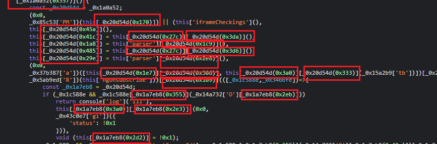

  • Вишенкой на торте являются фрагменты кода вида x[call(123)]:
86498
Людей, знакомых с JS, сразу посещает мысль о том, что внутри [...] должна находиться строка, ведь конструкция x['y'] говорит говорит об обращении к свойству 'y' объекта x . Мы можем тормознуть скрипт, нажать esc(или открыть вкладку консоли), дабы поработать с консолью в текущем контексте, и убедиться в своей правоте, выполнив несколько вызовов:
86490
На самом деле такое сокрытие строк является основной проблемой при работе с данным кодом, ведь мы понятия не имеем что где вызывается, что конкретно делает какой-нибудь фрагмент кода и тд... Например, если бы отчётливо увидели строку кода window['navigator']['userAgent'], то могли бы предположить, что в данном месте начинается сбор данных о браузере и на всём, что следует дальше, стоит заострить внимание. Вместо такой строки в данном скрипте мы увидим что-то типа window[x(123)][x(321)].
Или, например, при ошибках в консоли зеннопостера по типу 'test failed: C4', мы бы могли использовать поиск по тексту скрипта, чтобы посмотреть, где этот test failed выводится, и что это за "C4" такой.
Для того чтобы заменить строкой вызовы функций внутри свойств объекта нужно понять что делает функция и что это за аргумент(об этом ниже в видео). После того, как мы найдём нужную нам информацию, можно приступать к замене данных фрагментов. Но как это сделать?
С одной стороны, для изменения текста программы можно использовать регулярные выражения, но дело в том, что JavaScript немного своеобразный язык программирования, который допускает всякие мыслимые и немыслимые конструкции. Например, введём в консоли +!+{} - и результатом будет 1! Обфускаторы могут этим пользоваться для того, чтобы усложнять нам жизнь. Сходу так и не поймёшь, что это какое-то выражение, а выражение, как известно, может быть вычислено. Следовательно, использование регулярок нам не очень подходит, поэтому лучше использовать что-то другое, а ещё лучше что-то готовое... Это я так плавно вас подвожу к
абстрактным синтаксическим деревьям.

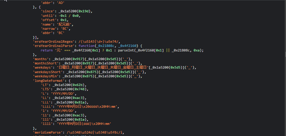

86667
с вот таким кодом справиться какими-то автоматическими инструментами возможно или тоже все ручками?
