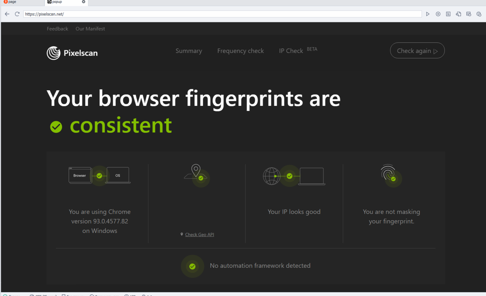

Очень круто, автору большой респект.;-) Увидел на ютубе, посмотрел залпом, тема развёрнута очень доходчиво. Даже с моими начальными знаниями веб-разработчика, удалось достичь такого результата:
Будем дальше разбираться :ay:
