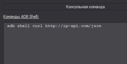

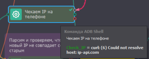

Установил через clash, тоже самое.
139896
139895
Если руками через браузер проверять тоже самое. Устанавливаю http - работает отлично.
Я понял в чем проблема. curl с socks5 работают не так как с http.
Погуглите или спросите ИИ, как правильно использовать curl с socks5
