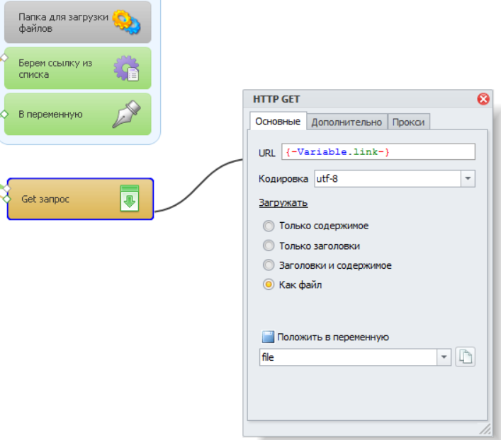

Да и правда возможна ошибка. Скачать файл необходимо из приложения для ipad. Сразу не увидел, что там идет расширение на порт: http://192.168.1.134:8080/Documents/Rec 003-Lekcia.aif - такого вида url в переменной.
В общем разобрался. Вот в чем была проблема. Название файла в программе идет на русском языке. В окружении source ссылка идет кракозяброй
вида: /Documents/Rec+001-%D0%9B%D1%83%D1%87%D0%B8%D0%BD%D1%81%D0%BA%D0%B8%D0%B9_%D0%AE%D1%80%D0%B8%D0%B9_%D0%78%D0%09%D0%BA%D1%30%66%72%D1%80%D0%BE%ok%OB%KU%RU%D1%87.aif
В окружении DOM ссылка идет читабельного вида: /Documents/Rec 001-Сосипатрий_Сосипатрик_Сосипатрович.aif
Соответственно я и брал в проект читабельную ссылку из DOM. Потом открыл DM чтобы посмотреть как он будет ее перехватывать и увидел ссылку кроказяброидного вида. Поменял в проекте читабельную ссылку на кроказяброидную и было мне счастье.
Поменял {-Page.Dom-} на {-Page.Source-}
Теперь я правильно понимаю, что в ссылках с использованием русской кодировки необходимо брать кодированный тип.
И порт здесь не при чем.
PS Возникла еще проблема с плюсом в ссылке, его также пришлось перекодировать через regex с заменой на %20
