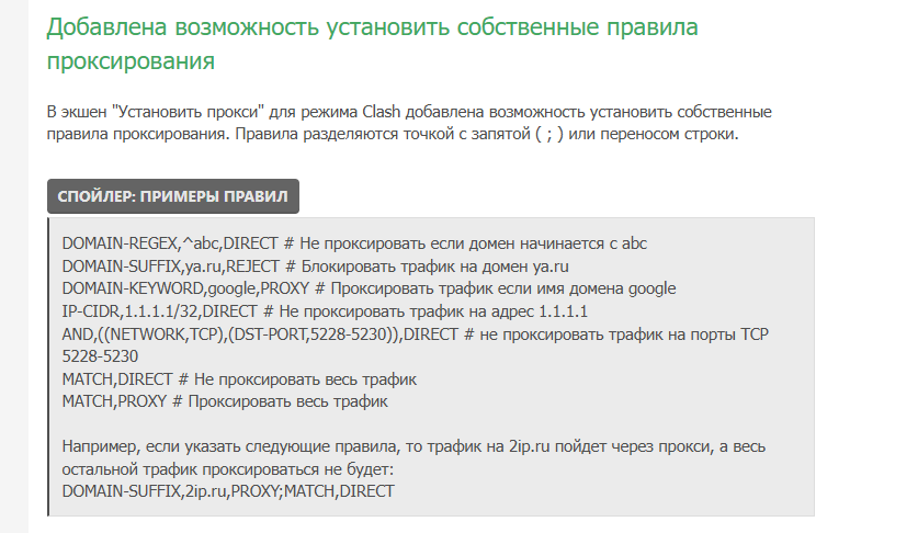

там при проксировании через xray можно блокировать определенные домены, надо сервера обновлений блокнуть, ну и всякое что не нужно и траф жрет

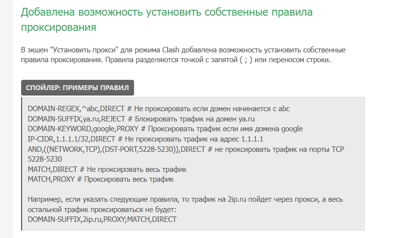

2. Проксировать через Clash именно приложение, остальной трафик без прокси.
А можно ли подобным образом определённые файлы блокировать? Например картинки отключая их загрузку?
