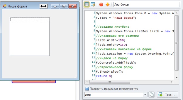

6) Листбоксы
Код инициализации
//создаем листбокс
System.Windows.Forms.ListBox listb = new System.Windows.Forms.ListBox();
//указываем его размеры
listb.Width=150;
listb.Height=150;
//Указываем положение на форме
listb.Location = new System.Drawing.Point(30,30);
//кидаем на форму
F.Controls.Add(listb);

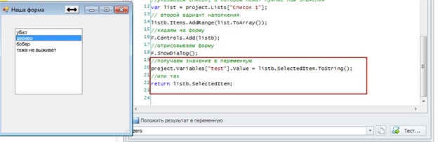

Как вставить в листбокс свои элементы.
//указываем список, в котором лежат нужные нам значения
var list = project.Lists["Список 1"];
// первый вариант наполнения
foreach(string data in list)//для каждой строки data в списке list
    listb.Items.Add(data);//добавить объект на листбокс
Или так
// второй вариант наполнения
listb.Items.AddRange(list.ToArray());
При помощи этого кода – мы получаем выбранное значение
//получаем значение в переменную
project.Variables["test"].Value = listb.SelectedItem.ToString();
//или так
return listb.SelectedItem;

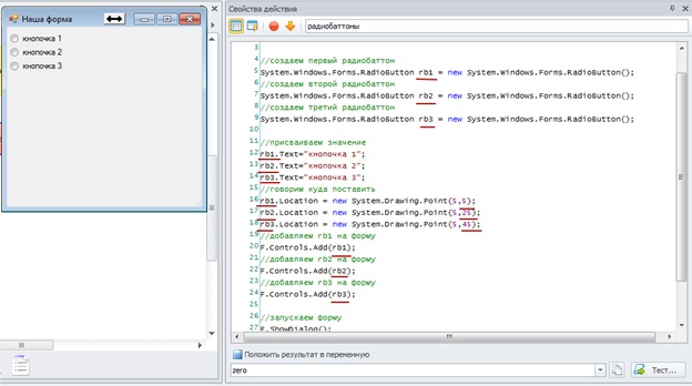

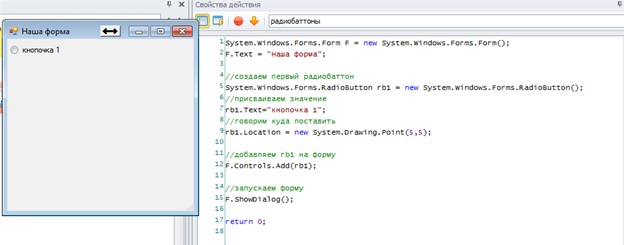

4) Радиобаттоны
Код с комментариями
//создаем первый радиобаттон
System.Windows.Forms.RadioButton rb1 = new System.Windows.Forms.RadioButton();
//присваиваем значение
rb1.Text="кнопочка 1";
//говорим куда поставить
rb1.Location = new System.Drawing.Point(5,5);
//добавляем rb1 на форму
F.Controls.Add(rb1);

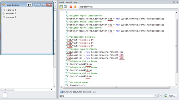

Думаю, не секрет, что одного будет маловато) и нам нужно еще парочку
//создаем второй радиобаттон
System.Windows.Forms.RadioButton rb2 = new System.Windows.Forms.RadioButton();
//создаем третий радиобаттон
System.Windows.Forms.RadioButton rb3 = new System.Windows.Forms.RadioButton();
rb2.Text="кнопочка 2";
rb3.Text="кнопочка 3";
rb2.Location = new System.Drawing.Point(5,25);
rb3.Location = new System.Drawing.Point(5,45);
//добавляем rb2 на форму
F.Controls.Add(rb2);
//добавляем rb3 на форму
F.Controls.Add(rb3);
[/CODE]
