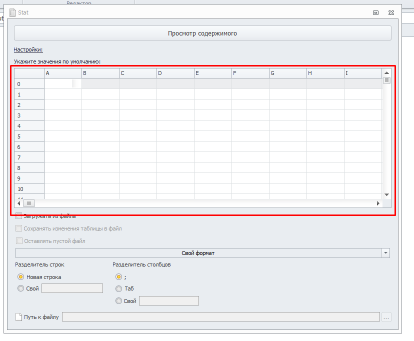

Помогите плиз, кто знает, как можно вывести таблицу на windows form с помощью C# сниппета?
что-то типа как в экшене таблица, см.скрин
Взять значения из таблицы проекта, без подключений базы данных если такое возможно. Или подскажите простенький компоновщик windows form для zenno, только не этот Visual Studio?
goblin2oo8
27.08.2013
95
Я примерно такой же штукой заморочился, нужно было вывести таблицу на форму. Решил выводить html код через System.Windows.Forms.WebBrowser()
Облом, баг какой то((
Об этом писал тут клик в webbrowser
Реакции: Aviatikor
goblin2oo8
27.08.2013
95
Держи такую штуку, мож поможет;-)

return 0;
Спасибо, то что надо! Попробую прикрутить project.Tables
Значит нашёл решение вместо WebBrowser ?
goblin2oo8
27.08.2013
95
Спасибо, то что надо! значит нашёл решение вместо WebBrowser ?
Ну типа) Это я ща за 10 минут для тебя нагуглил, просто самому интересно стало)
