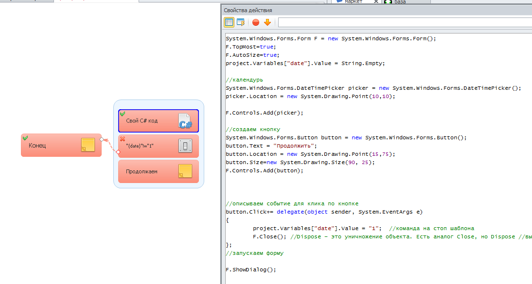

Не совсем понял как грамотно прописать. А он просто закрывает форму? Мне нужно при нажатии на крест останавливать и сам шаблон.
Я вот к примеру используют след. код, только шаблон не останавливается, а просто форма закрывается
button.Click+= delegate(object sender, System.EventArgs e)
    F.Close(); // закрытие при нажатии
baimkin
04.08.2015
283
111
Добавь переменную для остановки проекта и проверяй его значение после выполнения кубика с кодом:
    project.Variables["date"].Value = "1";    //команда на стоп шаблона
BenLinus
29.04.2016
39
Я так кстати и хотел делать, но показалось не комельфо))) Ведь явно можно в самом коде прописать прерывание шаба, т.е. вывести по красной линии.
