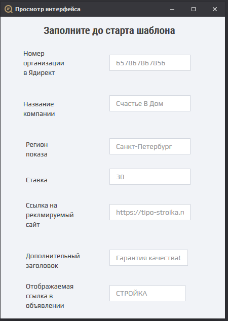

1) Нужно добавить ключи в список и загрузить нормальный профиль, чтобы Яндекс не ругался. Или заполните капчу.
2) Заполнить данные
  • Номер организации в Яндексе (если есть)
  • Название компании
  • Регион показа рекламы
  • Ставку на поиске (сколько готовы платить)
  • Отображаемую ссылку (можно капсом)
  • Дополнительный заголовок
  • Ссылка на рекламируемый сайт

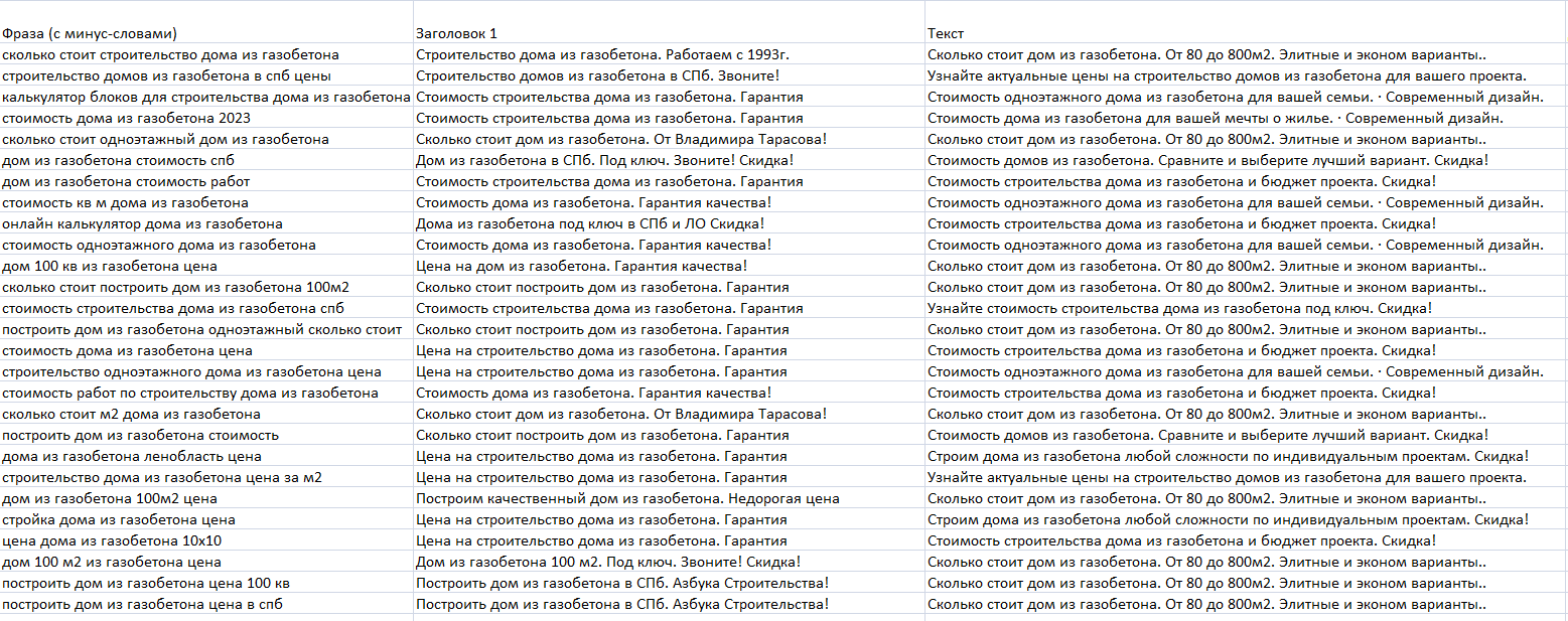

Пример результата работы без ручной редакции собранных заголовков и описания (чем ключей больше, тем больше вариантов выбора соответствия у шаблона)
111867

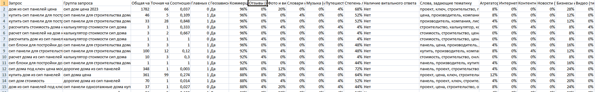

а пиксельтулз какую роль в данной связке играет для контестной рекламы?
Он делает таблицу с полным анализом ключей, раскладывает ключи по интенту выводит уровни Коммерциализация, Отзывы (интент), Фото и видео (интент) и т.д. в %
Можно автоматизировать процесс выбора нужных ключей.
112302
