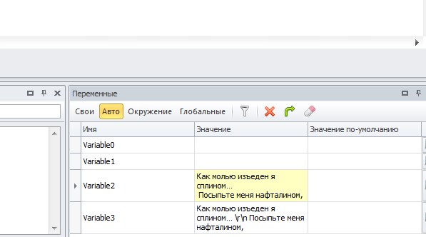

Спец символы - это например. перевод строки или возврат каретки.
Подготовка javascript экранирует вот такие символы - \u \x \r \n ' "
Вот пример:
Вот пример:
Вы все считаете что мы нагородили черти что, что на самом деле не нужно)
Дело в том, что при поиске текста можно получить некорректное выражение например если в тексте содержатся кавычки
Текст 'test's'!='' - это не правильно, правильно 'test\'s'!=''
Поговорил с разработчиками, сделают так, что программа будет сравнивать, отличается ли текст при подготовке JavaScript или нет. Если нет, то второй экщн будет опускаться.
