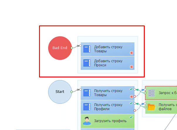

Bad End > Кубик "Операции над списком" > Добавить строку > Твоя переменная которую брал с удалением

Зачем галочка? Если раз поставил и забыл. При любой ошибке данные пишутся обратно.
даже незнаю как сказать человеку со стажем.... :bk:
как бы есть ситуации, когда Bad End не сработает.... вообще.... и для этого есть специальная галочка , что бы эта ситуация была обработана.
96826
