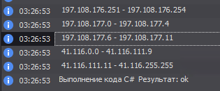

А теперь эту реализацию добавим в постер.
Всё из метода Main мы помещаем в кубик выполнения кода C#. Класс для преобразования списка IP в диапазоны мы помещаем в "Директивы using и общий код".
При помещение не забываем, что методы по типу Console.WriteLine необходимо трансформировать в project.SendInfoToLog (или иной).
Конечный результат выполнения кода:
110471
Проект прикреплён. Вроде бы, результат именно такой, какой и нужен был.
P.S. Chatpgpt предупредил о том, что могут быть беды при обработке 5 000 000 адресов, но как мне кажется - такого не будет. 5 000 000 строк вряд ли сильно нагрузят систему, но лучше протестировать.

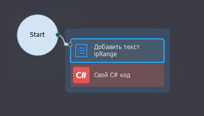

Структура
110488
Имя списка в zennoPoster - ipRange.

Содержимое кубика:
var ips = project.Lists["ipRange"].ToList();
var ranges = IpRangeTool.FindRanges(ips);
foreach (var range in ranges)
    project.SendInfoToLog($"{range.Item1} - {range.Item2}");
string ipToRemove = "41.116.111.10";
var newRanges = IpRangeTool.RemoveIpFromRange(new Tuple<string, string>("41.116.0.0", "41.116.255.255"), ipToRemove);
foreach (var range in newRanges)
Структура
Класс, спасибо большое! Буду тестировать
