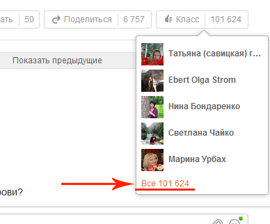

По сути темы. По любому, данное подменю для перехода в список класснувших как-то должно вызываться. А прямой переход в список класснувших без вызова этого подменю, судя по всему не работает. Наверное, что бы экшен имитации клика сработал, для начала нужно вызвать маленькое подменю:
snimok-png.14246
Но как это сделать... для меня это вопрос...
snimok-png.14246

Я не знаю что у вас не работает, но у меня все срабатывало. Но не в этом суть, суть в том, что в моем примере показана рабочая реализация нажатия на нужный вам элемент. Как я уже писал, нужный нам элемент появляется только при наведении мышкой на объект. Имеено в этот момент его и надо вылавливать через конструктор. Но если вы отведете мышку, элемент снова пропадет. Поэтому чтобы выловить его, поможет вам тут только функция, которая высвечивает свойства объекта сразу же при наведении, не помню как называется. Это вам подсказка.
А по поводу записи действий, я бы не советовал вообще ее использовать, особенно на таких мастодонтах как ВК, ОК, ФБ и тд. Потому что если не хотите менять шаблон каждую неделю, надо подбирать параметры вручную
Первый экшен:
событие: onmouseover
тэг: button
атрибут: class
тип поиска: regexp
значение: widget_cnt\ controls-list_lk
№ совпадения: № по-порядку начиная с нуля
Второй экшен:
событие: click
тэг: a
атрибут: class
тип поиска: regexp
значение: al
№ совпадения: 0
Между экшенами, думаю, не помешает поставить паузу.
Реакции: Animal и rostonix
Dimionix, частично срабатывает. По крайней мере, это хоть что-то чем вообще ничего - благодарю! Будет время, поиграюсь с параметрами или перейду сразу на API и не буду себе голову морочить)
