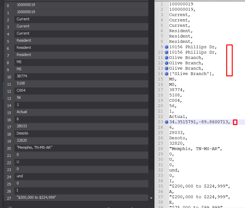

Все работает отлично, но пропускает некоторые значения если они попадаются, а именно вот какие
Исходный файл:
100000019,100000019,Current,Current,Current,Resident,Resident,Resident,10166 Phillips Dr,10166 Phillips Dr,Olive Branch,Olive Branch,Olive Branch,['Olive Branch'],MS,MS,38774,5108,C004,56,1,Actual,34.3515791,-89.8600713,6,28033,Desoto,32820,"Memphis, TN-MS-AR",0,U,0,und,0,I,"$200,000 to $224,999",A,"$200,000 to $224,999",
Регулярное выражение:
(?<=\,|^)[0-9a-z-A-Z-]+(?=\,|$)|(?<=\,|^)(\").*?(\")(?=\,|$)
Как подправить регулярку выше что бы видело строки с символами ]['. и пробел
Исходный файл:

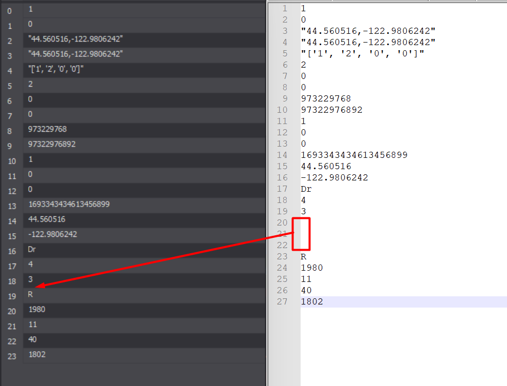

(?<=\,|^)[0-9a-zA-Z-а-яА-Я-\s\.]+(?=\,|$)|(?<=\,|^)(\"|\[).*?(\"|\])(?=\,|$)
Но если в ячейке ничего не записано, надо что бы с список добавляло пустую строчку, он ничего не записует

Исходный:
На выходе должно получиться:
Тут уже регуляркой не обойтись. Делайте в таком случае перед регуляркой - кубиком замена с ,,на , ,, что бы запятые разделить пробелом.
