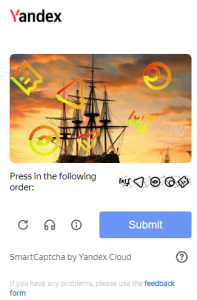

И ту я вспомнил про капчи, ну например с определение кошечек и пингвинчиков тут более-менее понятно, а вот как раз такие варианты типа
капча от яндекса, наверно как раз то что надо. Мне кажется полная аналогия. там и крутится, и искажение, и размер, и цвета с фоном. Всё как мы любим.
Намекните хотя бы куда копать, знаю у многих тут решение есть по "сравнению" красного с тёплым.

да спасибо.. уже вник в тему, на капчах потренировался.. так сказать взял что по проще.. как оказалось яндекс не такая уж и "сильная" капча.

да не сильная, главное собрать все элементы фигур, взять +-10 фонов и сгенерировать с этими элементами под разными углами и наклонами, с шумом и бещ датасет +- на 20к картинок

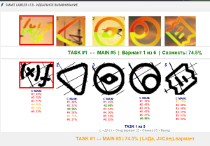

проще обучалку сильно удобную написать. за пару часом обучается прям на ходу...

Можно сделать даже самообучалку.. ну да. первый часик сам тыкаешь, дальше уже процесс можно настроить что бы само.... методом исключения.

Посмотреть вложение 141470Посмотреть вложение 141471
Ну я в свое время делал так. Спарсил все фигуры которые черно-белые. Разделил их и убрал фон. Взял 15 разных фонов, удалил с них фигуры и через скрипт на питоне сгенерировал датасет на 50к картинок, где они были под разными углами, наклонами, размерами, цветами и отправил обучать. Создание датасета заняло ~2 часа с учетом парсинга и генерации датасета (больше всего времени заняло). Обучил детекции и классификации. У каждой фигуры своя индивидуальная метка была. В итоге решает 99% капч, мог не найти только когда фигура сильно сливается с фоном
