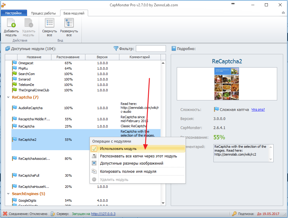

Включите Использовать модуль через контекстном меню.
Вот это да)) Я оказывается без включенного модуля пытался что-то сделать... удивительно что оно иногда всё таки решало))
Но вот теперь ещё более удивительно - модуль активировал, а ошибки продолжают лезть(( пробовал уже и CM2 перезагружать - аналогично.
