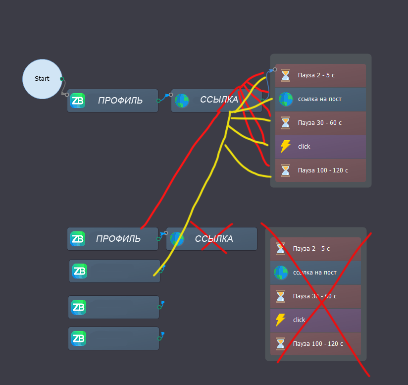

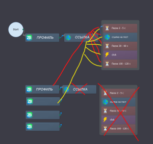

Здравствуйте, подскажите как сделать связь аккаунтов
Чтобы менять ссылки, таймеры в одном месте вот как на скриншоте показано. У 2 аккаунт Красная и Жёлтая линия идут к 1 профилю, где есть действия паука,ссылка, пауза, клик, пауза.

Здравствуйте,
Вам нужно собрать ID профилей ZB которые вы хотите запускать в список. И выбирать ID для запуска профилей по очереди. После запуска профиля переходите на нужную вам логику "ссылки, таймеры в одном месте". По завершению выбираете новый ID и так по кругу.

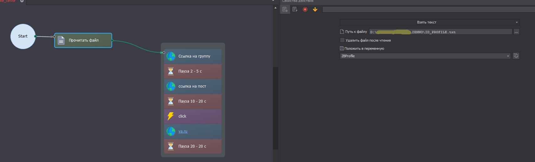

Вот так? Планирую еще работать со списком
Dmitriy_Zenno
28.10.2025
640
276

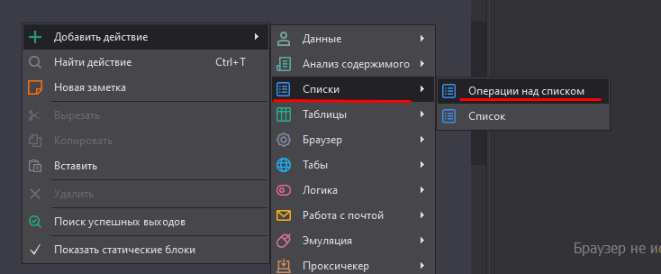

1) Создаем файл на ПК с ID профилей (каждый ID новая строка)
2) В шаблоне создаем список и привязываем файл к этому списку

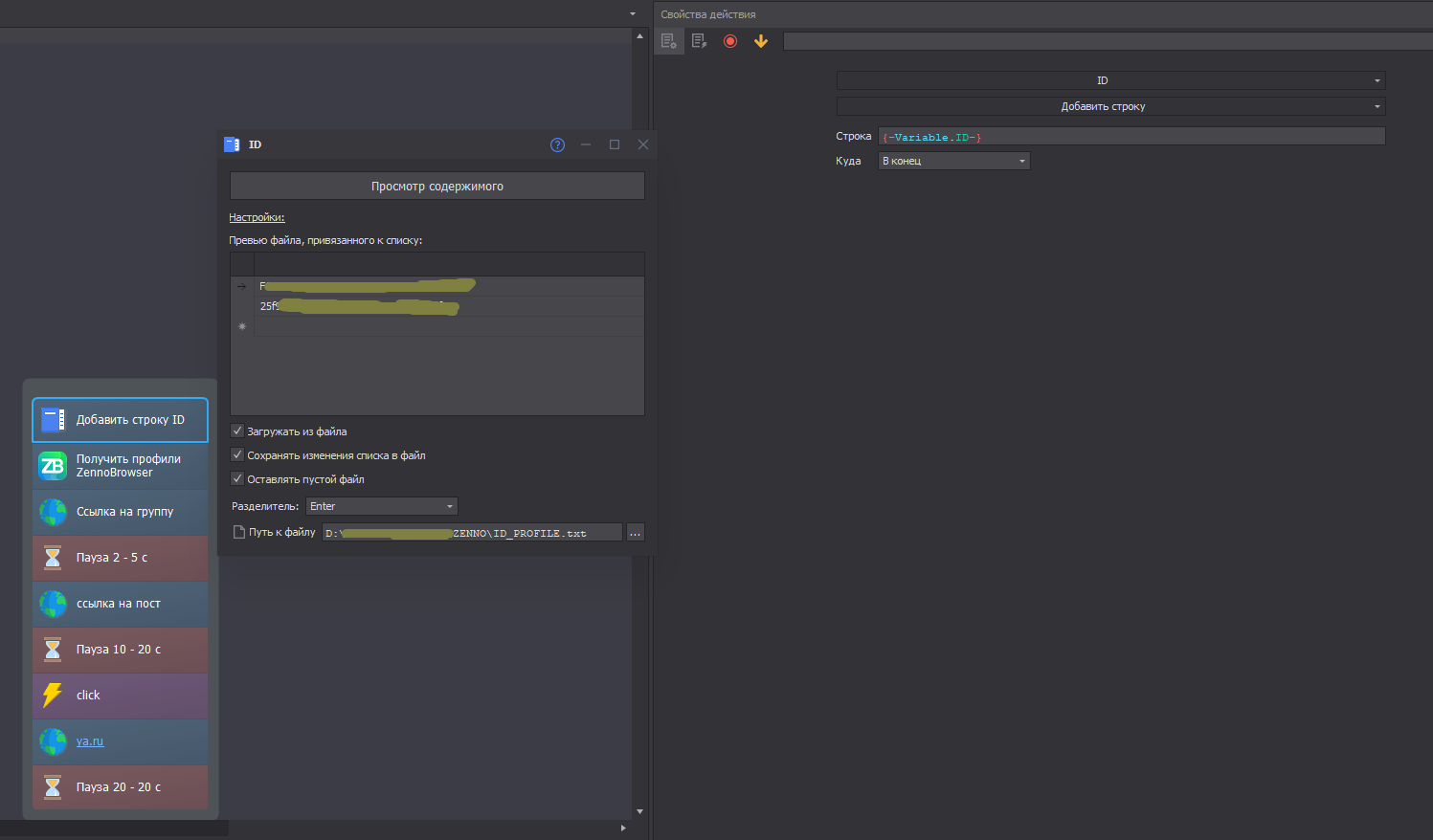

140258

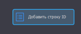

3) Получаем первый ID из списка и кладем в переменную
140259

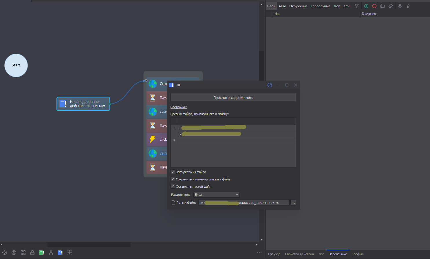

3.1 Если профиль потоме еще нужен будет для работы, кладем его обратно в список
140260
4) Запускаем профиль ZB через этот ID
5) Выполняем основную логику
