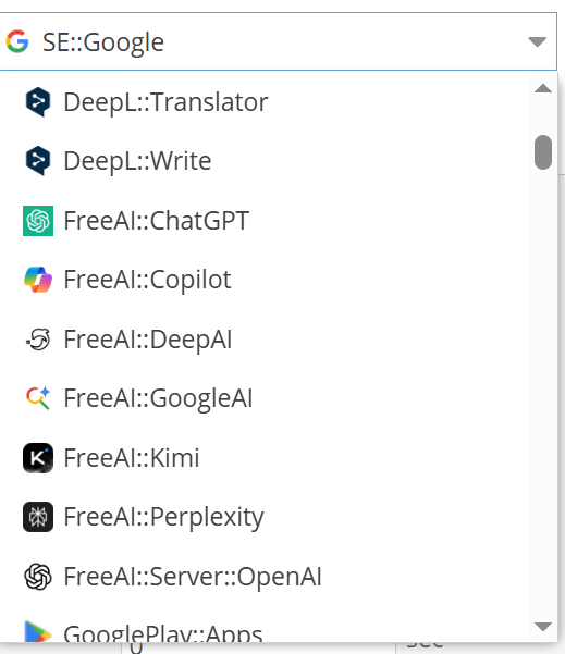

Давайте рассмотрим настройку и работу этой схемы на очень злободневной задаче: получение данных с бесплатных веб-версий популярных нейросетей. Сейчас в А-парсере доступны 6 нейросетей, которые можно бесплатно юзать (именно абсолютно бесплатны, те для которых нужны ключи и/или аккаунты отдельно). Да, отсутствует выбор версий моделей, но обычно в чатах по дефолту производится работа с самыми актуальными версиями. Какие-то требуют решение капчи, но я остановился на четырёх, результатом которых более чем доволен: Perplexity, ChatGPT, DeepSeek, и - не всем известная, но довольно популярная китайская модель, Kimi.

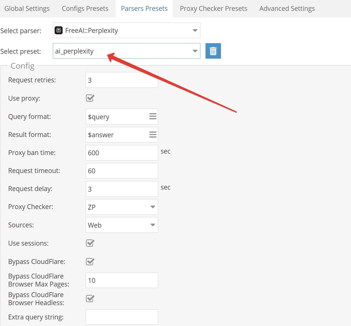

1. Создаём пресет в А-парсере того парсера с которым вы планируете работать. Например мы решили парсить Web версию Perplexity. Создаём свой кастомный пресет как на скриншоте и называем его как угодно, в моём случае - ai_perplexity.
Настроек не так много, экспериментальным путём подбираем какие работают лучше, но у меня стоят дефолтные и всё отлично.
Обязательно указываем использовать прокси и назначаем прокси чекер.

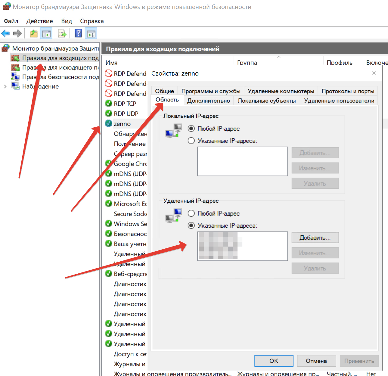

2. Сразу на сервере А-парсера настраиваем брандмауэр создавая входящее правило где указываем айпишники машин, которые будут обращаться к А-парсеру.
Если у вас Зенно и А-парсер на одной машине, то пропускаем этот шаг.

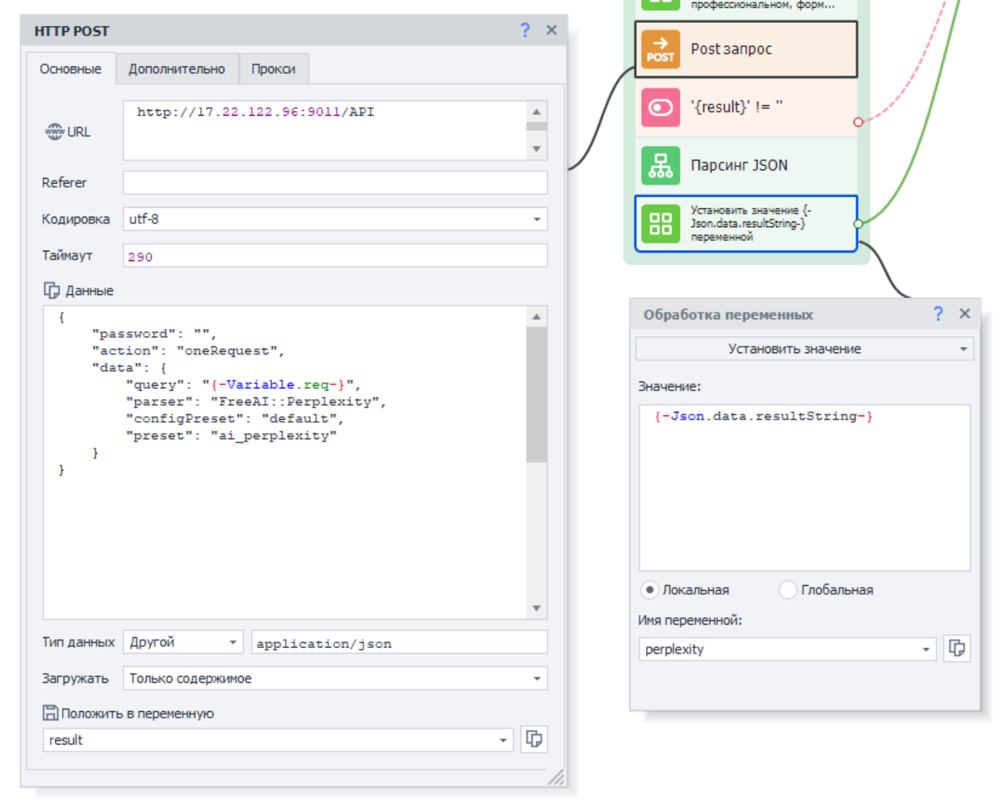

3. В ЗенноПостере кубиками накидываем тестовый проект. Экшеном POST делаем запрос по ip к вашему серверу: http://ip:port/API с таким JSON:
    "password": "",
    "action": "oneRequest",
    "data": {
        "query": "{-Variable.req-}",
        "parser": "FreeAI::Perplexity",
        "configPreset": "default",
        "preset": "ai_perplexity"
В JSON указываем название парсера и название пресета, ну и предаём наш промпт, например такой:
Дай пояснения термина: \"связка A-Parser и ZennoPoster\"
Потом разбираем ответ и получаем ответ нейронки в переменной {-Json.data.resultString-}
