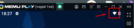

В момент обрыва обратите внимание на значок WiFi:

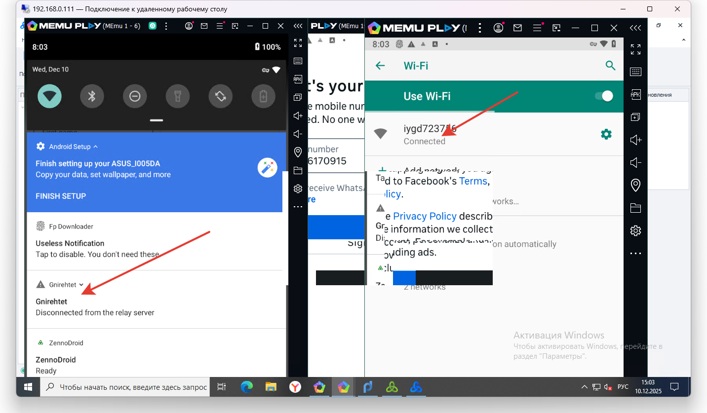

В момент потери связи с вайфаем всё в порядке . Разрывает соединение приложения которые передаёт интернет с компьютера.
Если бы в эмуляторе отключите включить wi-fi заново, связь возобновляется
    265,9 KB · Просмотры: 47
Реакции: Dmitriy_Zenno
