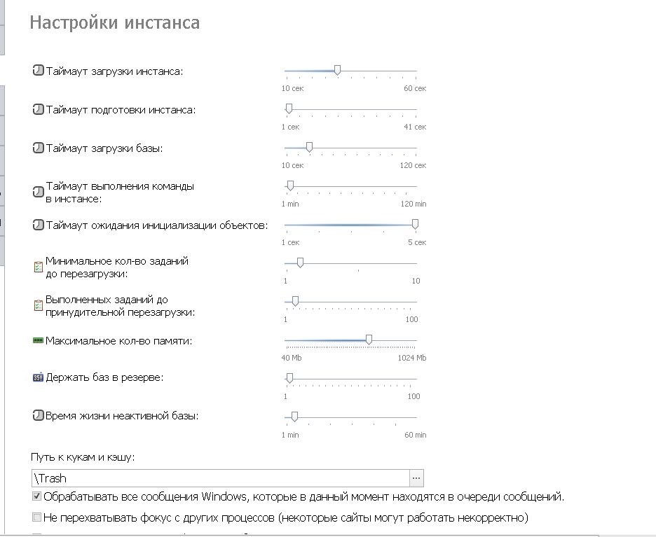

Очень прошу выкладывать результаты в следующем формате (можете копировать прямо оттуда):
[B]Результат выполнения шаблона:[/B]
[IMG]ссылка на скриншот[/IMG]
[B]Конфигурация сервера:[/B]
[SPOILER="Настройки инстанса"]
[/SPOILER]
[B]Количество потоков в одном процессе:[/B] число
[B]Версия ZennoPoster:[/B] версия
Мои результаты:
Более детальное описание конфига
Количество потоков в одном процессе: 1
Версия ZennoPoster: 5.11.4.0

Протестировал различные настройки в проекте ради интереса, сразу скажу, что разницы - нет. Что странно.
Конфигурация сервера: Выше скрин, ничего не менялось
Настройки инстанса: Выше скрин, ничего не менялось
  1. Обычный запуск шаблона
    Настройки:
    Результат:
  2. Выделенный процесс
    Настройки:
    Результат:
  3. Браузер без отображения содержимого
    Настройки:
    Результат:
Эти изменения на небольшое количество единиц - не показатель. Я ожидал чего-то большего, не судьба...
PS: возможно, на обычных сайтах - и есть разница при использовании этих настроек. Но в этом частном примере - разницы никакой нет. Поэтому появились сомнения на этот счет
