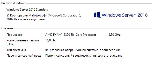

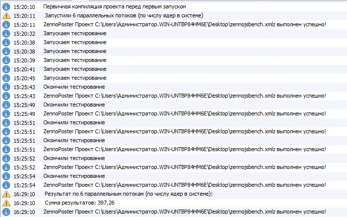

Что-то у меня совсем все плохо, вроде 6 ядер а резы просто убогие, ошибки быть не может??
Ребут компа и зенки скорее всего даст небольшой плюс, но вообще - по-моему, для этого количества ядер - результат такой и должен быть

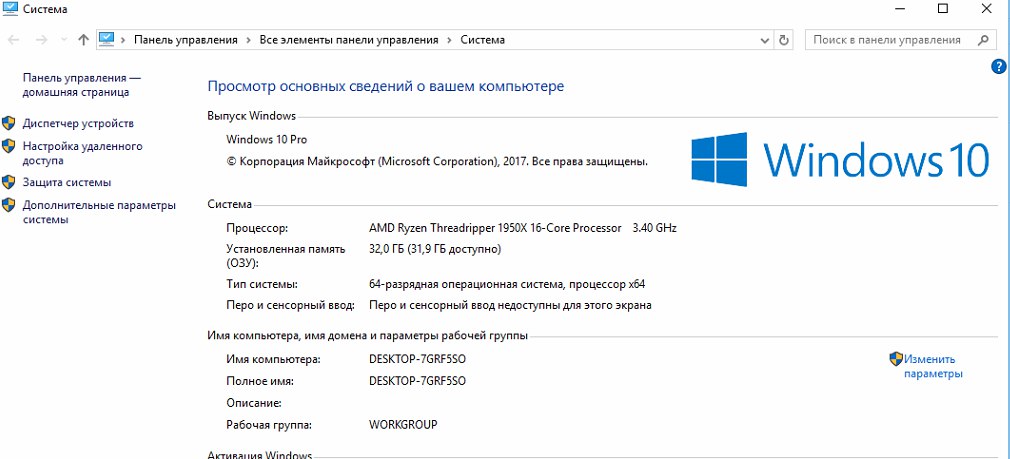

Тестирую Ryzen Threadripper 1950x
Не спрашивайте откуда он у меня :D

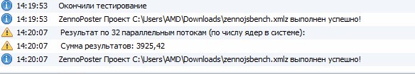

MasterLooter
24.07.2016
12
Результат выполнения шаблона: 3925.42
Конфигурация десктопа: Ryzen Threadripper 1950x, 32gb ОЗУ
Количество потоков в одном процессе: 1
Версия ZennoPoster: версия 5.10.1.0
Ультимативный результат :bm:

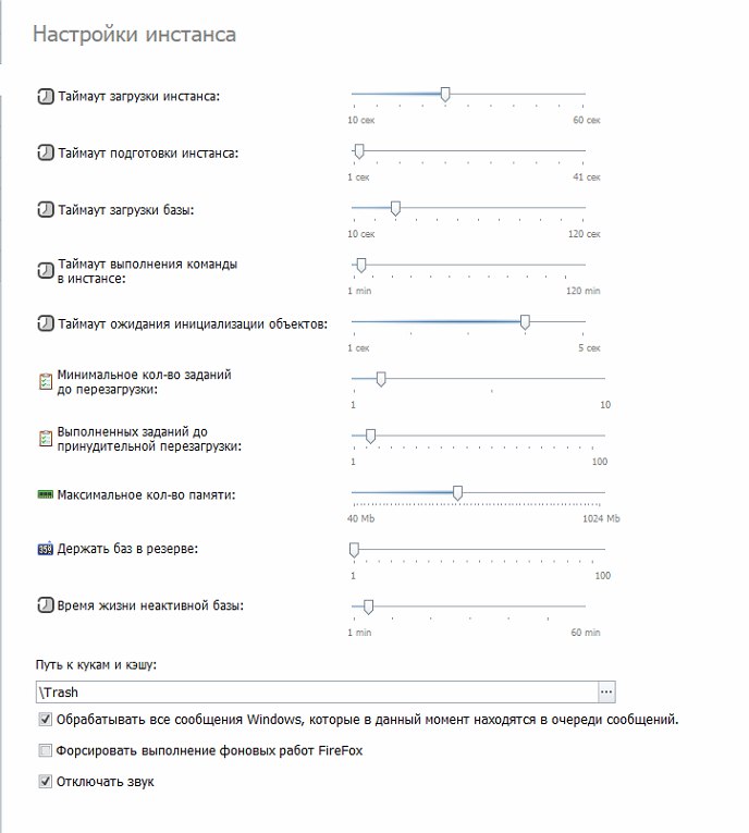

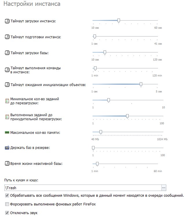

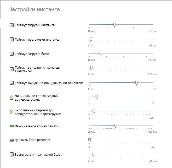

А AMD Ryzen 7 1700-1800X никто протестить не может? Хочу на него обновиться, интересны результаты.
Версия ZennoPoster: версия 5.11.3.0
Настройки инстанса:
Количество потоков в одном процессе: 5
UPD
