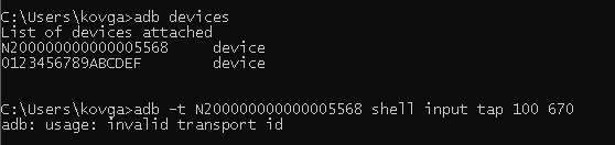

подскажите, что я делаю не так?

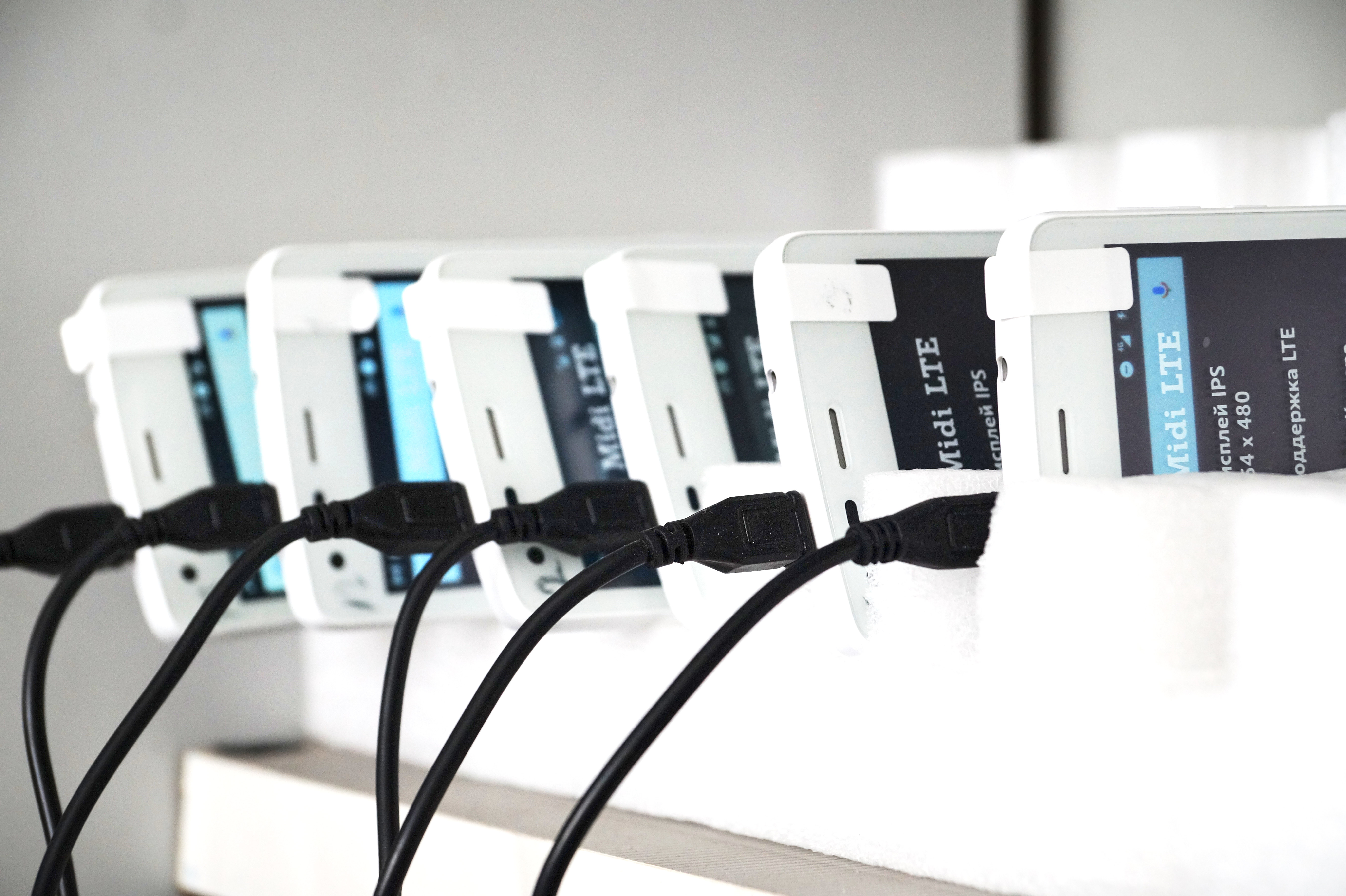

Все круто конечно, но критическое отличие использования мобил от свистков в том, что в мобилах через пол года-год такой эксплуатации вздуваются акумы. Увы в некоторых моделях это приводит к критическим поломкам...
Посмотреть вложение 56269Посмотреть вложение 56270
Можно сделать пайку проводов напрямую к контактам от адаптера питания.
sw_sw
24.02.2017
803
318
Какбе да, но там еще нужно формировать сигнал от АКБ и у всех трубок разная распиновка.

По поводу зарядки:
Убираем из смартфонов аккумуляторы, ищем дешевый БП от компа, можно на 250-300-400 ватт. (Неплохой стоит 300-500 рублей) Вешаем на 12в линию понижающий преобразователь (С радиаторами на 9А (хватит на много смартфонов) стоит на али всего 200-250 рублей, можно купить дешевле), настраиваем его напряжение до 3.8-4в, и паяем к нему кипу нормальных тонких проводов, их подключаем все смартфоны.
Если хотите тишины - у БП можно временно отпаять кулер, БП с такой нагрузкой греться не будет)
Понижающий преобразователь может немного греться, особенно если у вас много смартфонов и у них большое потребление, поэтому чтобы было все отлично лучше взять тот, который чуть-чуть дороже, но с радиатором (или несколькими).
Если одного понижающий преобразователя не хватает - берите 2 (хотя какая у вас должна быть ферма для этого, аха)
Если два покупать лень - можно воспользоваться кулером (подключается тоже к 12в линии БП)
Это на самом деле очень просто, намного удобнее и безопаснее

По поводу зарядки:
Ужас))) Кулибин просто в осадок выпал сейчас
