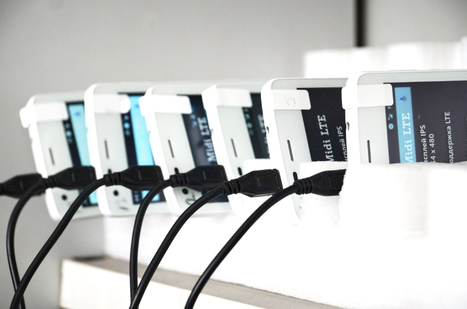

Где купить подобную подставку?) На 10, на 20 смартфонов. Весь озон и али пересмотрел, не могу найти что-то похожее.
