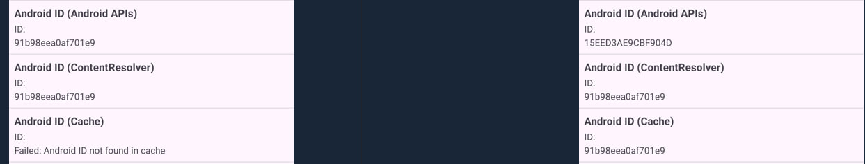

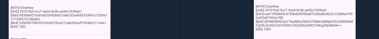

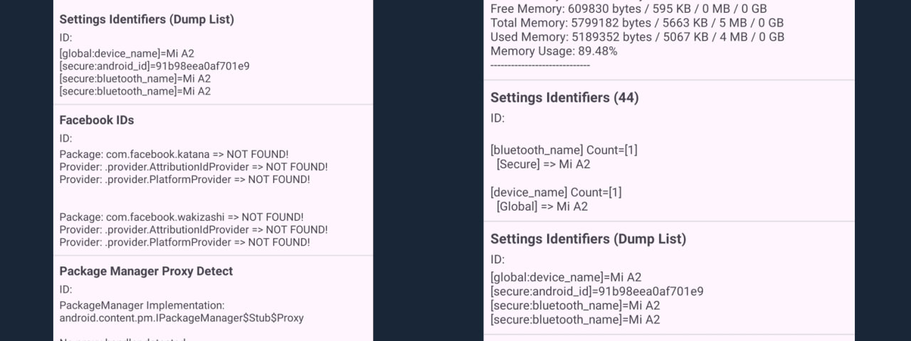

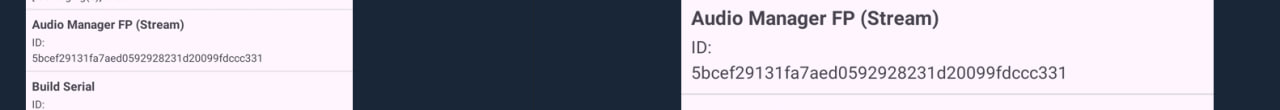

Кому интересно, то вот. Это именно где протечки
Слева это без подмены, справа с подменой и переустановкой прилы.
Я так понял, Android ID он так и не поменял?

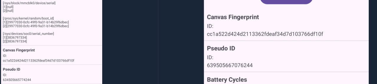

Да протечки везде! Подменять нужно сотни параметров, что не делает ниодно ПО. Да просто даже глянь на количество памяти и для каждого тела цифра почти уникальна молчу уже про Канвас фингерпринт. При желании разработчик прилы полюбому спалит.

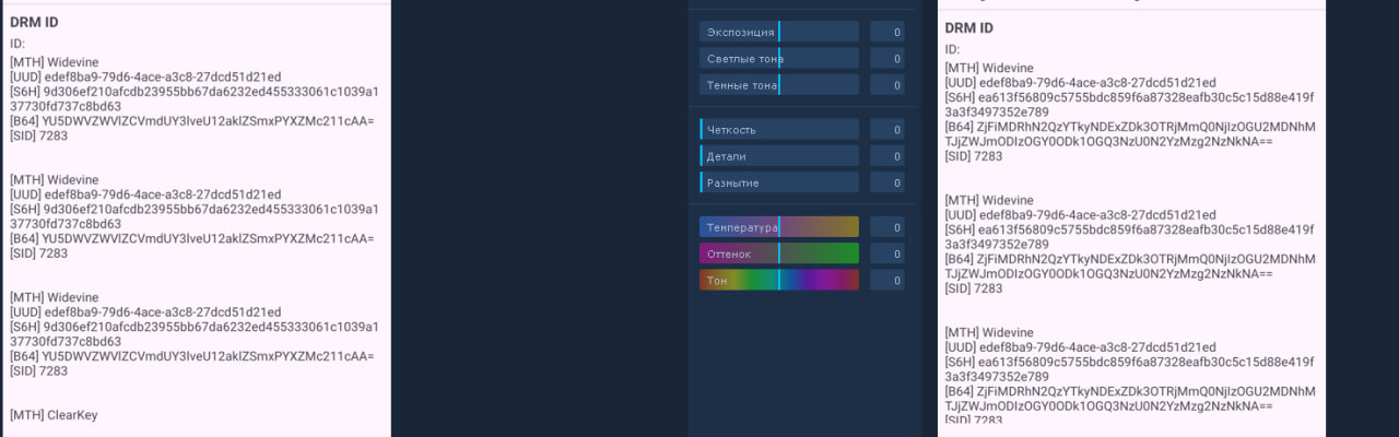

DRM ID - не меняются пристирании телефона. Это хардварный параметер и выдается 1 раз телефону и навсегда. Его можно только подменить. Для подмены нужен рут.

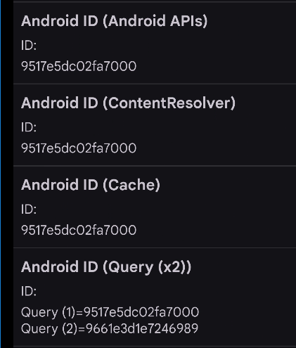

132780
Кому-либо удалось подменить Query2 ? Я вообще уже подозреваю, что это прикол какой-то.

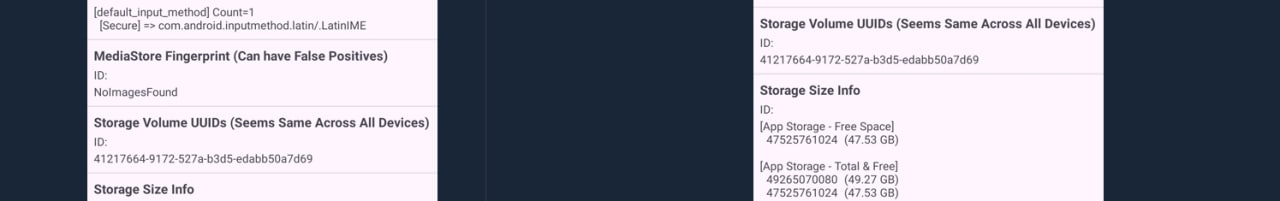

Посмотрел сейчас проверялку.
Если в DRM ID имеется в виду, что параметр UUD не меняется, то это UUID и он статичен, это разработчик приложения задает.
132798
Storage Volume UUIDs одинаковый везде.

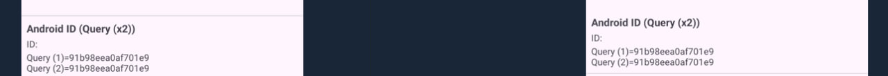

На скорую руку добавил подмену Android ID, где были утечки.
Для теста запустил несколько разных приложений. В моей выборке никто всеми этими нестандартными методами получения Android ID не воспользовался, но для перестраховки можно внедрить. Хотя будет ли это нужно хоть каким-то приложениям сказать сложно.
Нет это не то.
Эта прила отображает не то. Ставь Inware. Так вот DRM Device Unique ID. Можно только подменить на рутованом телефоне. Пр стирание Factory Reset - он не меняется!
