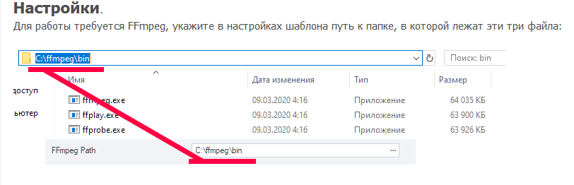

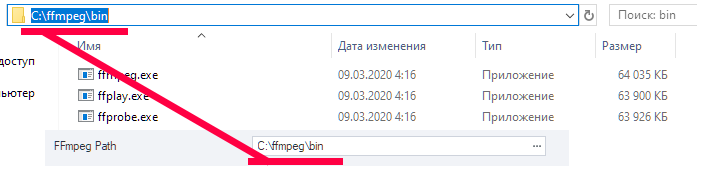

Для работы требуется FFmpeg, укажите в настройках шаблона путь к папке, в которой лежат эти три файла:

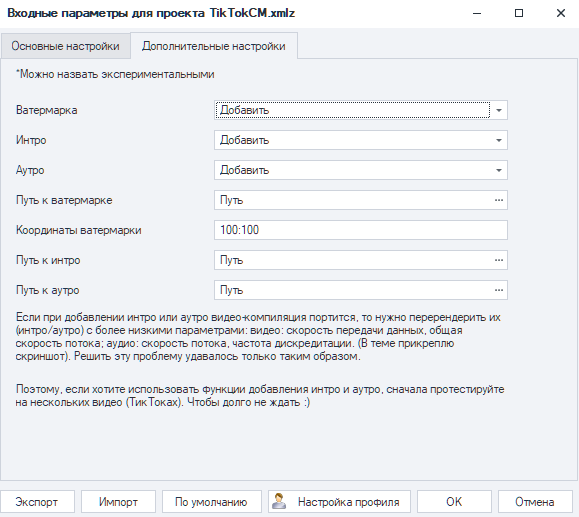

Во вкладке "дополнительные настройки" можно включить добавление ватермарки, интро и аутро.
Координаты ватермарки. X:Y. 0:0 - Левый верхний угол.
Если планируете использовать эти функции, то предварительно протестируйте создание подборок из 2-3 видео.

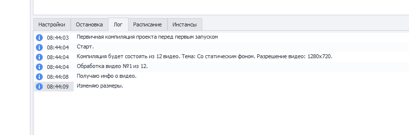

Лог при выполнении:

Лог при выполнении:
