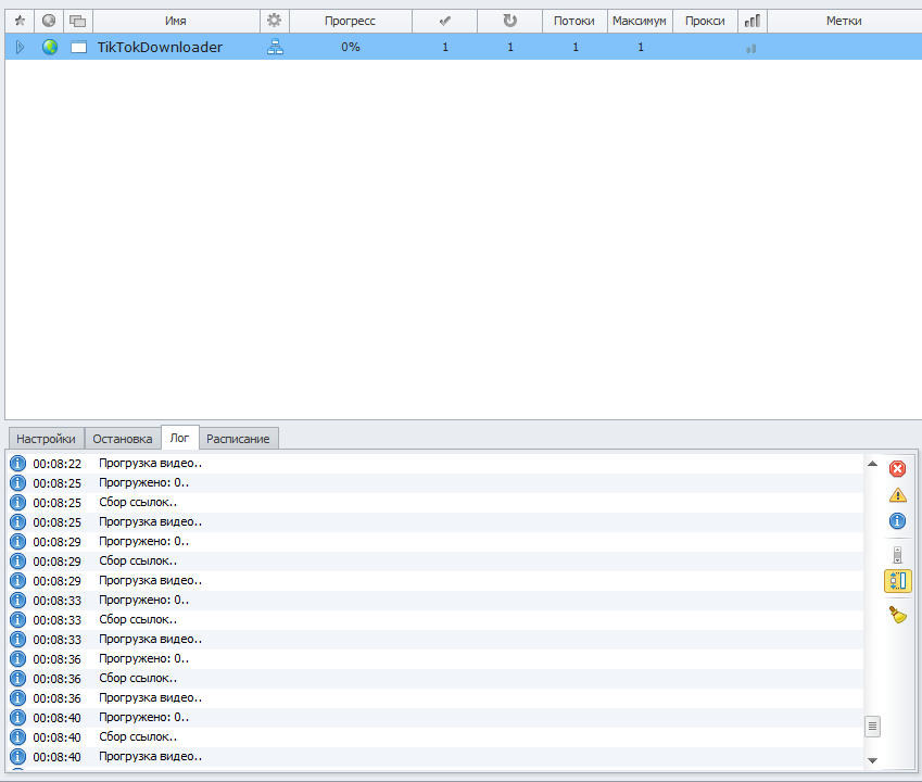

58283

Понял спасибо, ребята кто сделает такое просьба поделится шабом а то я не совсем понял так как больше пользователь чем разработчик и второй момент когда включаешь менеджер 7 версии он хочет все старые проекты переделать под другой формат а у меня есть шабы которыми пользуюсь еще на 5.15 сделаны и фиг его знает что с ними произойдет.
Supergrok
05.03.2019
171
156
Лучше один раз понять, что нужно менять, чем при каждом изменнении верстки надоедать автору.
Новое значение прописываешь как на скрине выше.
Для режима профиля и по тегу могут быть свои значения
Поэтому отработай шаблон до ошибки и с этой странички клацай по видео.
58296
Реакции: jabkavochkah и snb777
