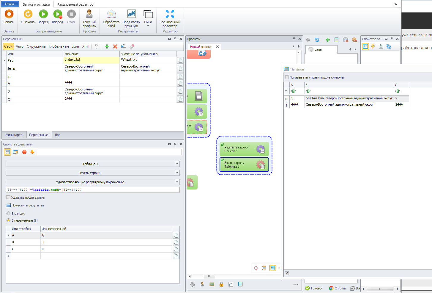

(?<=(^|;)){-Variable.temp-}(?=($|;))
вот ищет строку с точным совпадением в любой ячейке строки. В регулярке символ разделителя ; замените на свой, если у вас таблица не с таким разделителем.

У меня не работает
У меня не работает
так у вас таблица с другими разделителями, надо так там прописать:
(?<=(^|{-String.Tab-})){-Variable.okr-}(?=($|{-String.Tab-}))
Реакции: alya_6
Меня сбило с толку, что в свойствах таблицы указан другой разделитель: https://s.micp.ru/59891.png
Спасибо за решение, все получилось
