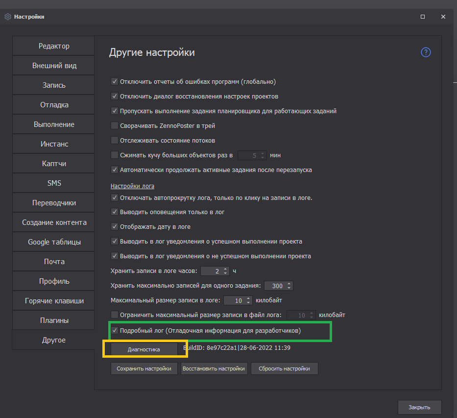

Советую сразу уточнить детали здесь:
1. Напишите конкретную версию зеннопостера которая у вас.
2. Что за Windows установлен и обновлены ли драйвера до последнего. (Если wind11 или WindServ2022 - желательно сменить на wind10 или wind2019)
3. Включен ли антивирус - если да, его не желательно запускать с зеннопостером.
4. Достаточно ресурсов - это сколько?
5. Какие пиковые нагрузки ЦП и Оперативы при работе бота?
6. Бот случаем намертво не зациклен? Так как зенно не любит быть в ботах без полной перезагрузки более 30-60 минут - возможны сбои в работе.
7. По возможности либо прикрепите сюда пример шаблона и пример проблемных кубиков, либо админам в личку отправьте на анализ с детальным описанием проблемы.
8. Сколько бот должен поработать, что бы бот вышел по ошибке и как повторить проблему?
9. Думаю вас попросят включить Подробный лог, перезагрузить зенно и запустить снова, после чего дождаться проблемной ошибки, запомнить конкретное время и дату - Сделать Диагностику и отправить архив диагностики админам в личку.

откажись от эмуляции канваса. :bk:
и когда спрашивают что пишет в лог, наверно стоит приводить лог, телепатов тут нет ;-)
Реакции: ZX
Благодарю. Исправлюсь. Лог не привел, так как вылетал на 20 потоках и не нашел в логе ошибку. На 5 потоках вылетов не было. Расставил уведомления. Смотрю
Спасибо за вектор поиска. Разобрался. В настройках остановки выставлял 3600 сек на выполнение проекта. Но проект прерывался через произвольное время. Поставил -1 и все проблемы закончились. 30 браузерных потоков (игрушка). Ни одного вылета
