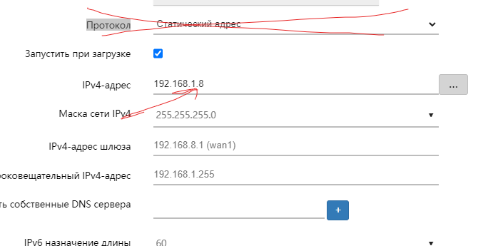

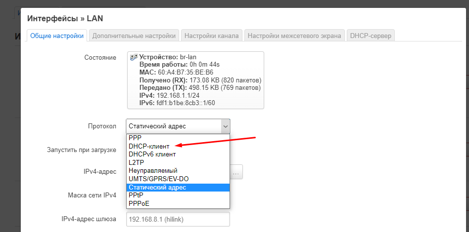

каким образом можно добавить роутер с проксей в локальную сеть и общаться с ним внутри нее. Спасибо
В настройках OpenWRT необходимо изменить статический адрес шлюза на DHCP и при подключении через проводное соединение к вашему основному роутеру он примет выданный роутером (основным) ip адрес в качестве своего. После этого обращайтесь к нему по IP.
Спасибо. Однако теперь при подключении он берет IP Адрес самого домашнего роутера
В настройках домашнего роутера найдите его уникальный адрес (2 адреса в 1 сети существовать не умеют с одинаковыми значениями) и при необходимости настройте переадресацию портов.
Я имел ввиду, что он просто ретранслирует интернет соединение домашеного роутера, не использует интернет, получаем от 3G модема.
Предполагаю что у вас не верно настроен конфиг 3proxy, прочитайте соответствующую документацию. Конфиг в статье это только пример без описания сложных маршрутов и перенаправлений. Необходимо там явно указать на какой адрес перенаправлять обращения поступающие на порт прокси
например строка из примера конфига
proxy -n -p5000 -a
вполне может выглядеть так
proxy -n -a -p5000 -i0.0.0.0 -e192.168.8.100
это укажет серверу что нужно принимать пакеты с любого ip ( -i0.0.0.0 ) поступающие на порт 5000 и переадресовывать на шлюз модема с адресом 192.168.8.100 (при условии что ip модема задан по умолчанию как 192.168.8.1)

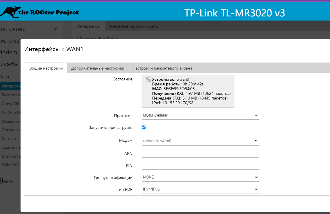

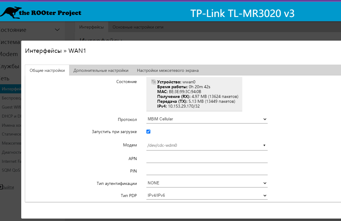

Как быть если модем (ep06-е в моем случае) без dhcp шлюза? Wan интерфейс с модемом у меня выдает рандомный ipv6 адрес. Как-то можно настроить ipv4 в данном случае чтобы в 3proxy прописать его?
Спасибо за статью!

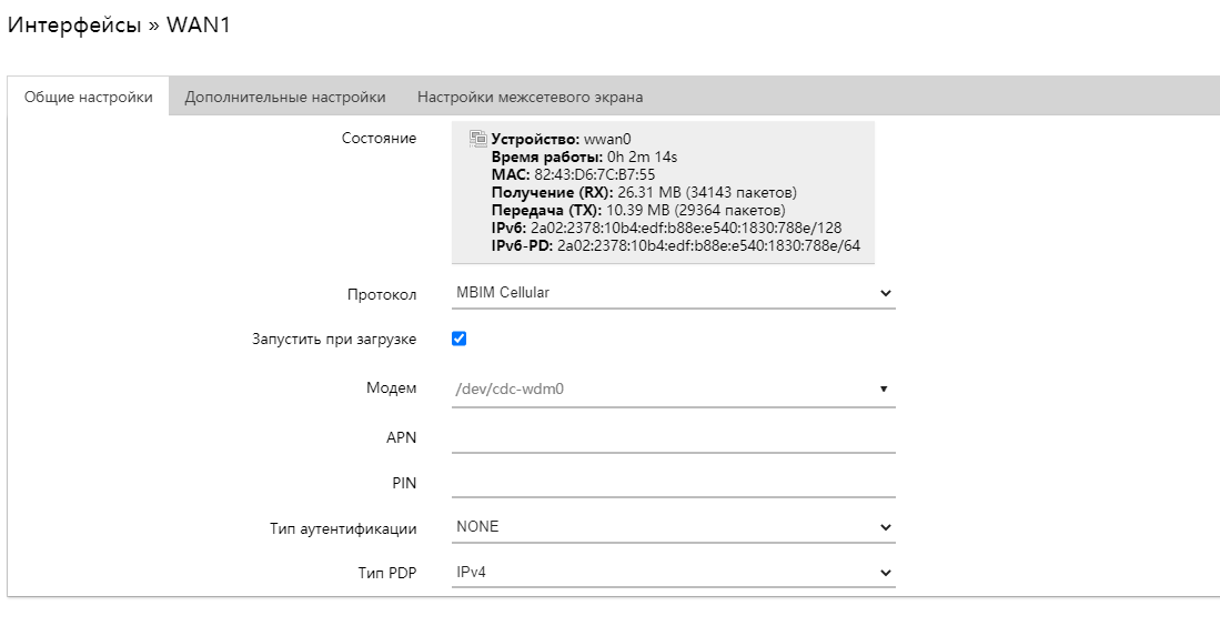

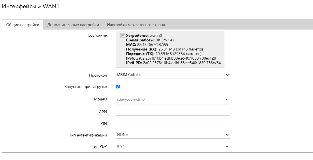

skylane
09.02.2023
дополню, попробовал с другим модемом без своего dhcp (em7455) в режиме MBIM. Здесь WAN интерфейс роутера выдает IPv4, но к сожалению рандомных подсетей каждый раз (например 10.153.29.170 потом 10.121.127.245)

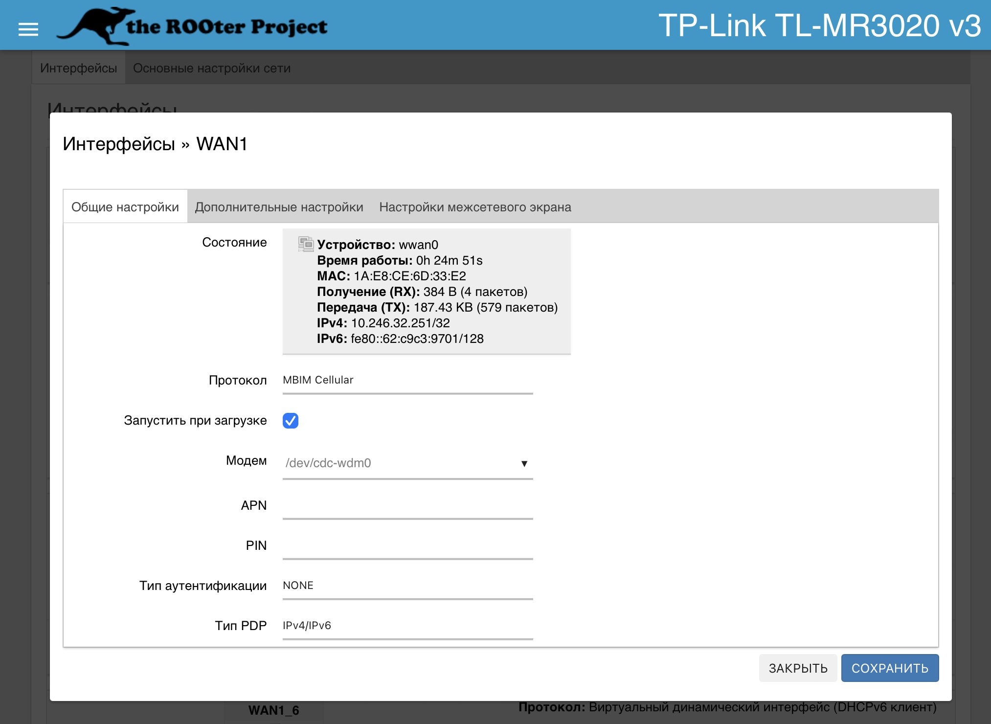

ProxyKing
05.03.2023
Тоже похожая проблема, только с модемом L850GL. Не хочет через модем в интернет ходить и выдает рандомные адреса. Найдете решение напишите.

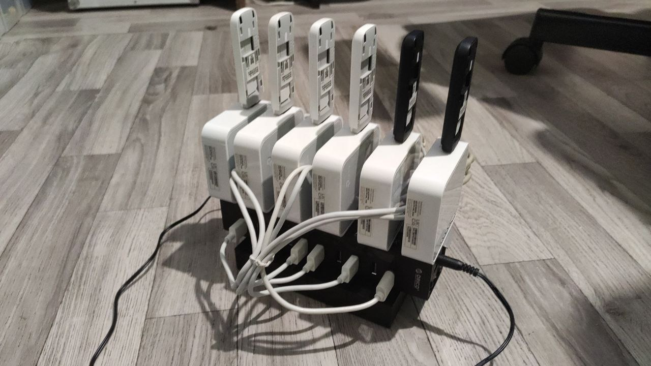

iicemaster
20.01.2022

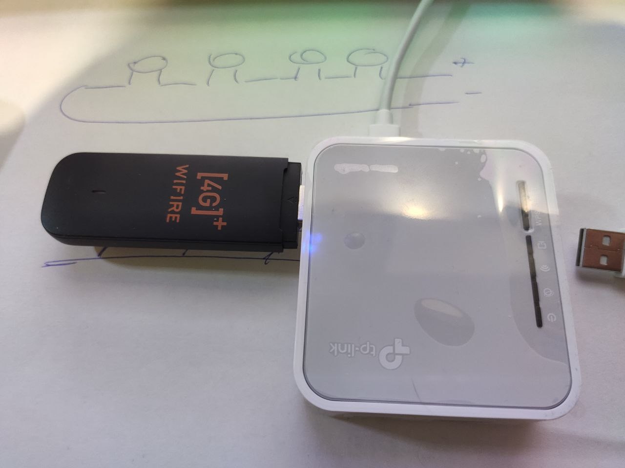

TP-LINK MR3020 v3.2 + 4g modem превращаем в прокси сервер без дополнительного железа и пайки
Это мой текущий участник TP-LINK MR3020 v3.2 + 4g modem 3372h-153 (разлоченый и прошитый)
Привет друзья, наверняка если вы интересуетесь или интересовались темой мобильных прокси попадались на глаза изображения группы устройств основой для которых служит роутер TP-LINK MR3020.
Как правило в этой схеме присутствует управляющий компьютер и не так важно что он собой представляет но он так или иначе есть. В классическом исполнении там установлен и настроен прокси сервер Владимира Дубровина ( 3proxy ) в иных случаях любой другой прокси сервер. В случаях когда мы используем прокси для себя, будем откровенны, нам в процессе работы по сути нет необходимости громоздить сложные пары логин/пароль, следить за сроками жизни прокси кратно сроку аренды и т.п. и куда важнее стабильность, простота и энергоэффективность.
В данной статье мы превратим роутер TP-LINK MR3020 v3.2 купленный в магазине в полноценный прокси сервер, установим 3proxy, заставим делать ребут модема по ссылке. Применим аппаратное управление питанием USB порта роутера.

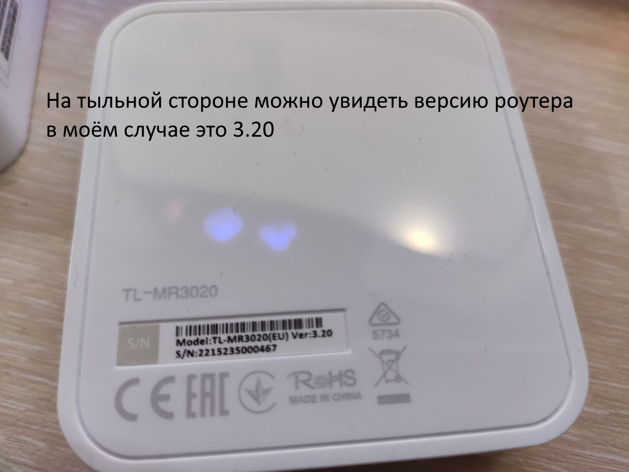

Для перевода роутера TP-LINK MR3020 v 3 со стандартной (заводской) прошивки на систему OpenWrt 19.07.6 (почти полноценный линукс дистрибутив) я буду использовать программу TFTPD а все работы буду проводить в ОС Windows 10. Если ранее уже был установлен OpenWrt то можно обновить файлом из под веб-морды. Важно понимать что указанные в статье софты не подойдут для версии 1 роутера а так-же для роутеров TP-LINK MR3020 v3.* с резистором R5 на плате, впрочем, если вы купили чудо-коробку в магазине то мне по крайней мере за 2 года из новых и приобретаемых в магазине роутеров ни разу такой не попался, вероятнее всего сейчас их не выпускают, корневое отличии от моей версии в том что аппаратное управление питанием USB при наличии резистора R5 потребует небольшого вмешательства с помощью паяльника т.к. иначе работать не будет.
Важно! Потому как та прошивка которую я тут выкладываю не подойдет для других версий.

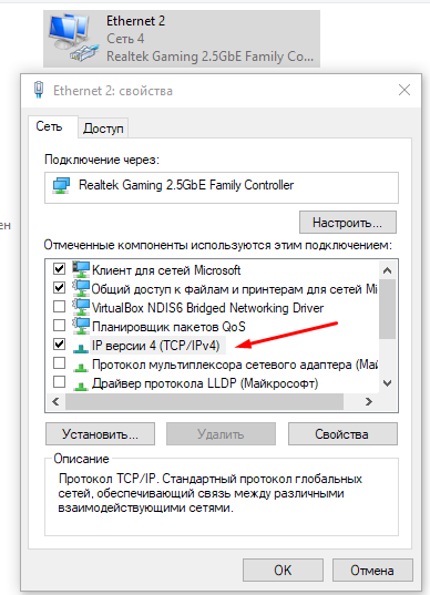

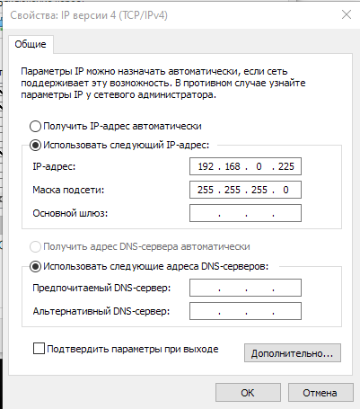

Подключаем питание роутера, подключаем роутер к сетевой плате разъемами RJ45 и переходим к настройке адаптера
Название адаптера у вас может быть иным
Указываем в свойствах TCP/IPv4 всё именно так как на скрине

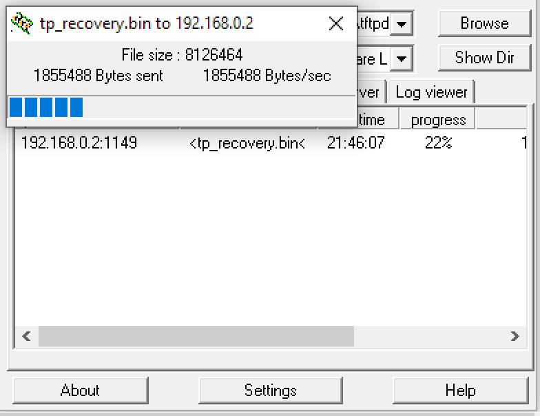

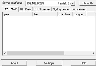

Далее файл из архива прошивки с окончанием в имени файла tftp-recovery.bin переносим в папку с распакованной программой tftpd и переименовываем присвоив имя tp_recovery.bin (для обновления из веб морды при ранее установленной системе OpenWrt используем второй файл *.bin)
Запускаем tftpd и выбираем наш интерфейс с адресом 192.168.0.225
Далее вырубаем питание, и удерживая кнопку на роутере (на всякий уточню что самая толстая лампочка на фасаде роутера это одновременно и кнопка которая нажимается) включаем питание обратно воткнув шнурок. Ждем мгновение и как только софт подхватит интерфейс и начнет прошивку кнопку отпускаем
Так выглядит процесс начала прошивки​
После завершения заливки прошивки, меняем настройки сетевого адаптера обратно на значения по умолчанию и передергиваем питание. Прошивка завершена. PS наличие в порту или отсутствие в этот момент 4g модема роли ни какой не играет. Можно и так и этак.

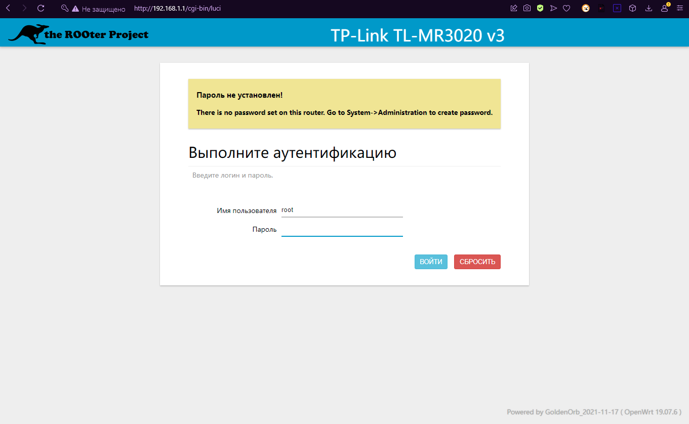

OpenWrt открывает нам возможности работы с терминалом собственно это нам и нужно. Но перед этим давайте установим на систему пароль. Заходим в браузере по адресу роутера 192.168.1.1 и видим такую картинку

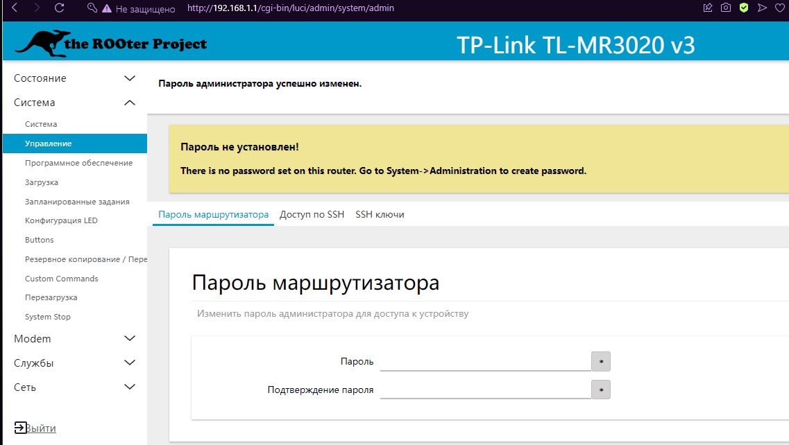

Интерфейс веб панели
Жмем Войти, переходим в раздел Управление и устанавливаем пароль, сохраняем.
Установка пароля администратора TP-LINK MR3020 v3.2

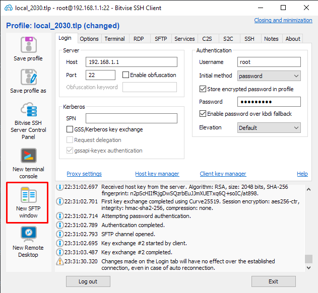

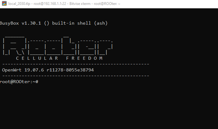

Запускаем ssh клиент (я использую Bitvise SSH Client) и пытаемся установить связь по протоколу SFTP (мне так проще) но т.к. на роутере сервер не установлен это увы не возможно.
Мне нравиться использовать протокол SFTP для работы с файловой системой
Давайте установим сервер SFTP на роутер
Поехали в терминал
Окно терминала​

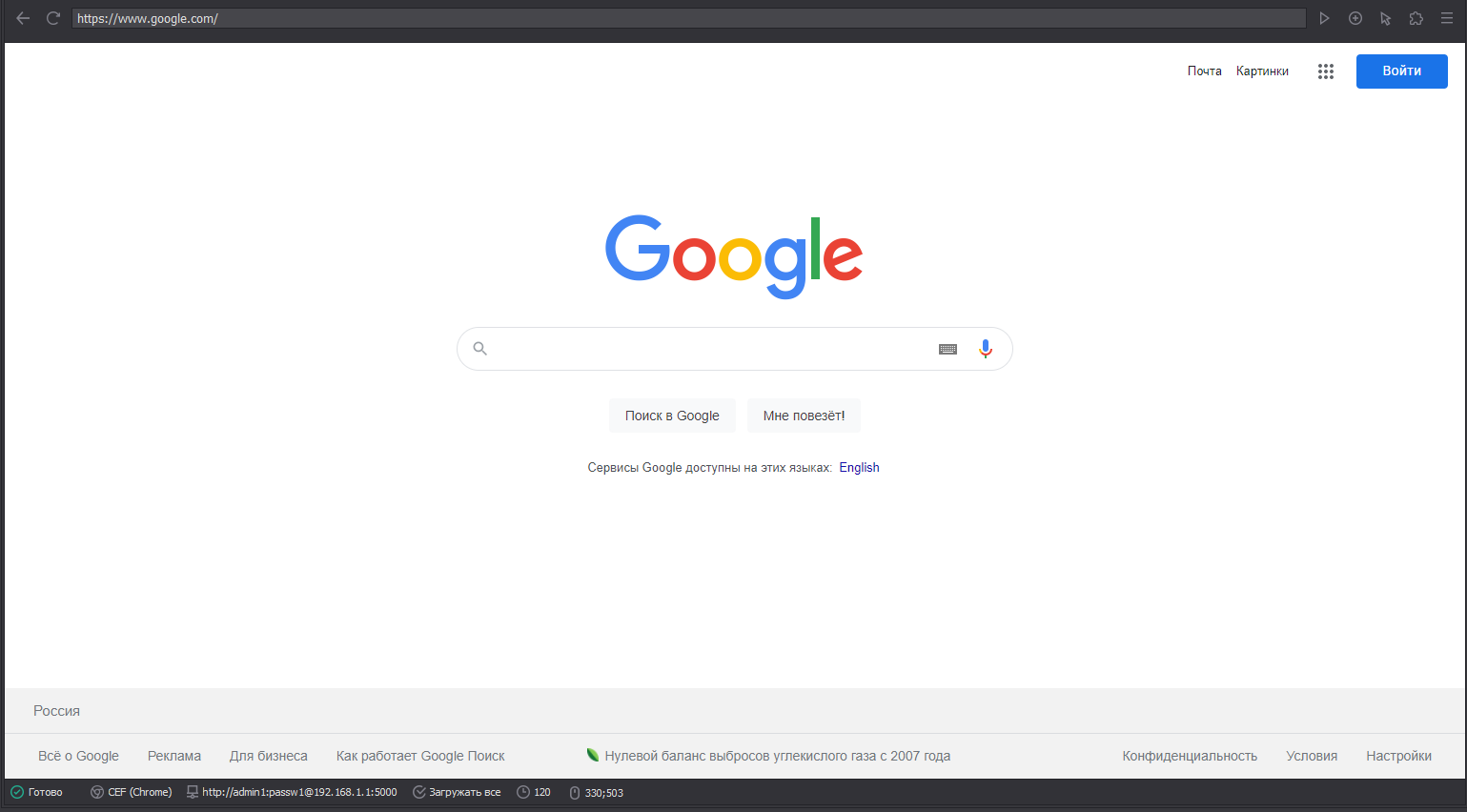

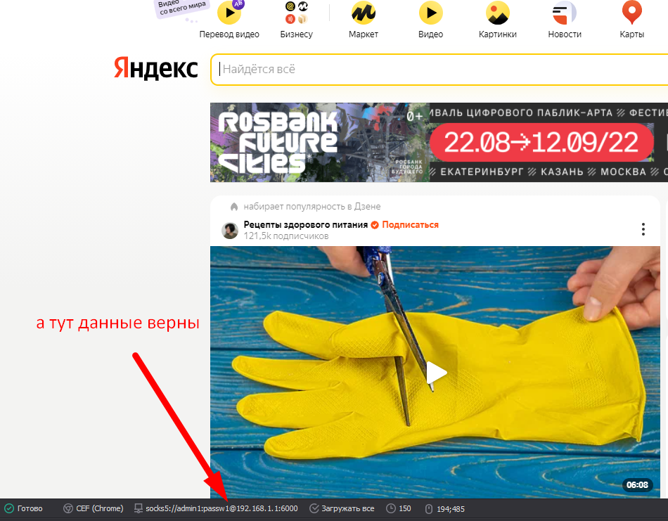

Я старинный пользователь ZennoPoster поэтому для быстрой проверки прокси буду использовать именно браузер этой программы.
Как видим прокси на базе TP-LINK MR3020 v3.2 работает без проблем

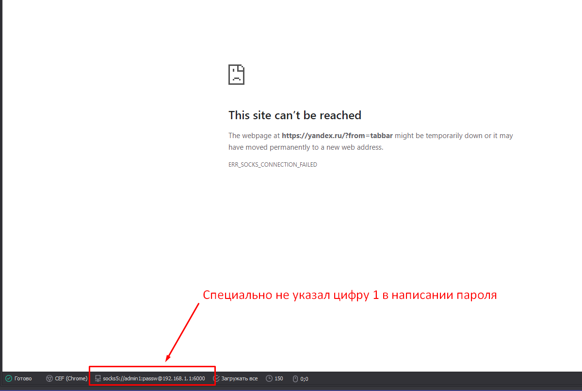

А теперь попробуем подключиться на порт 6000 (сокс5) и ввести неверные данные для авторизации.
При ошибка в паре логин/пароль прокси не дает доступ​
А теперь снова верные, порт менять не будем.
И вот опять работа уверенная, доступ есть.

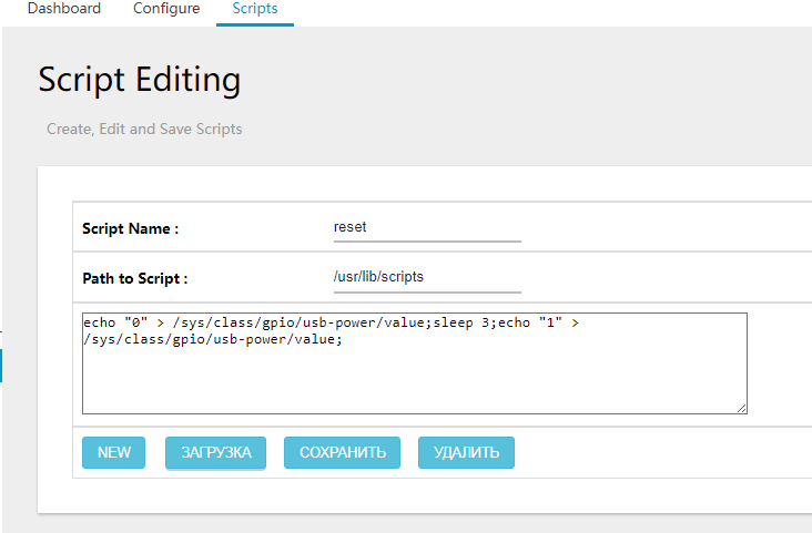

В данной прошивке этот вопрос уже решен и для выключения питания достаточно послать команду
echo "0" > /sys/class/gpio/usb-power/value
Для включения обратно
echo "1" > /sys/class/gpio/usb-power/value
В локальной сети при работе с прокси и отсутствии запрета на доступ к веб морде в конфиге 3proxy это решается легко, идем в веб морду в раздел Custom Commands
используем код:
echo "0" > /sys/class/gpio/usb-power/value;sleep 3;echo "1" > /sys/class/gpio/usb-power/value;
Данный код выключит питание и через 3 секунды вернет его обратно

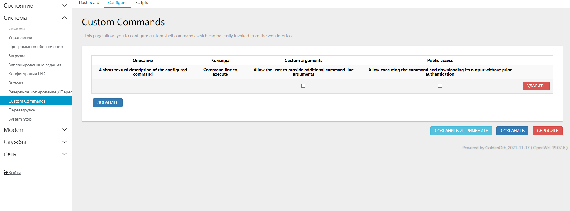

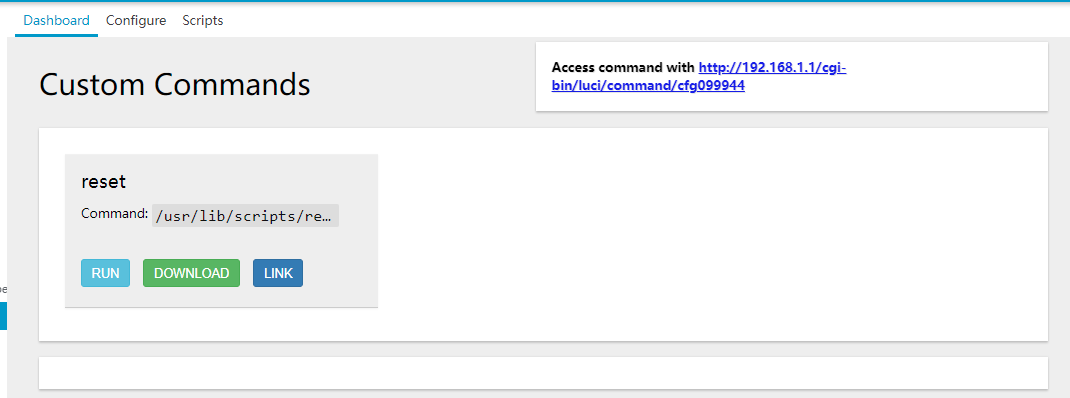

Далее создадим задачу на запуск скрипта во вкладке Configure
Название на ваш вкус например как у скрипта "reset"
В графе команда прописан путь к нашему скрипту для рестарта питания USB

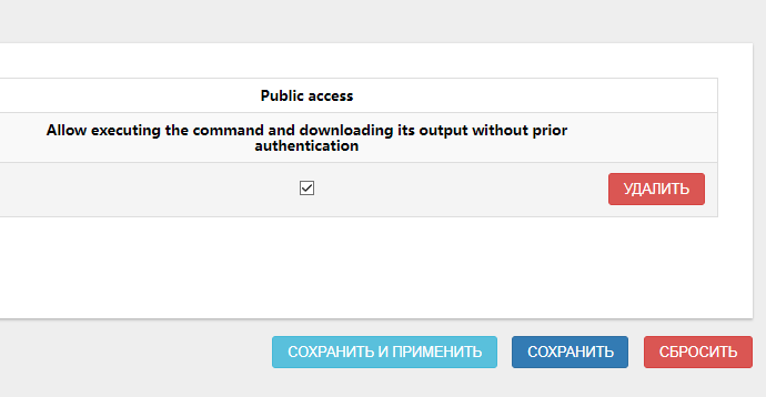

Поставим галочку Public access чтоб иметь возможность запуска команды ссылку без авторизации по паре логин пароль. Сохраняем и применяем. Теперь в разделе Custom Commands на вкладке Dashboard у нас появилась новая опция и главное что мы можем получить ссылку на нее и использовать в своих задачах.

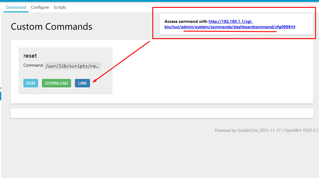

Ссылка формируется не верно, для её использования необходимо кое что исправить
А вот теперь немного говна... ссылка не рабочая, сейчас и это исправим, косяк в скрипте формирования ссылки.
Снова идем копать файловую систему по адресу: /usr/lib/lua/luci/view/commands.htm
В этом файле код в 120 строке
location.pathname.split(';')[0] + 'command/' +
меняем на этот:
location.pathname.split('luci/')[0] + 'luci/command/' +
После этого ссылка формируется правильно
