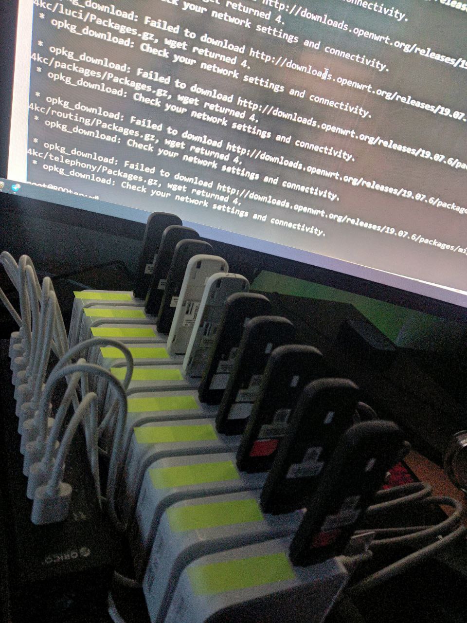

После того как я прочитал ваше сообщение
при обновлении пакетов и установке sftp сервера выдает ошибки
попытался повторить ошибку чтоб понять причину для чего последовательно откатил версию на заводскую и последовательно не поленился зашил 10 штук на своей подопытной сборке не принимающей участие в работе прокси. Потом ещё раз. Ничего не выходит, все встает как надо и работает как нужно. Запишите видео что делаете в какой последовательности и каким образом, попробуем понять где проблема. Картинку для понимания с чем работал прикрепил. Все версия роутеры 3.2 все модемы 3372-153
