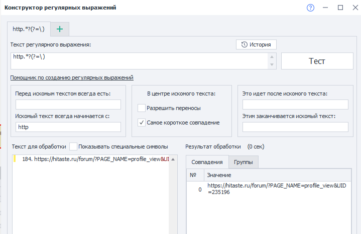

Попробуйте такую регулярку: http.*?(?=\ )
105399
Реакции: lesssss81

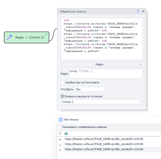

А если взять списком и сразу обработать, можно ведь так сделать?
Ну чтобы по одному адресу не брать
Должно работать, просто результат в список помещаете, указав в кубике Обработка текста -Regex - Все - Положить результат в список.
105401
с переменной хорошо работает , сейчас попробую со списком

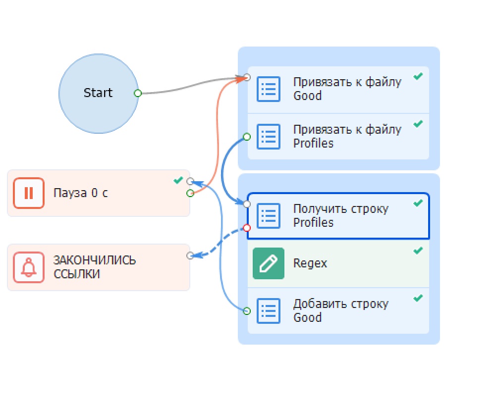

    91,6 KB · Просмотры: 91
А что может быть из 160 проверяемых урлов 15 пропадают куда то
