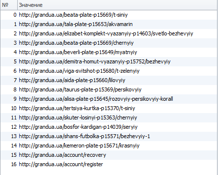

через обработку текста попробуйте удалите все то что стоит после http://grandua.ua
если правильно понял что вы хотите
остальные c grand.ua совпадения нужны
хотелось бы удалить только те строки именно
для уточнения получается так - добавить в регулярку так чтобы попадавшиеся строки со словами register и recovery в конце не попадали в список совпадений
попробовал так (?<=\ <a\ href=")http://grandua\.ua/.*[^(recovery|register)](?=">) , строки с register и recovery пропали, но кроме них и без этих слов тоже не попали в список некоторые сопадения

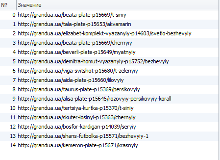

(?<=<a\ href=")http://grandua\.ua/\w+-[\w-/]+(?=">)
Да, вот так правильно будет
Теперь другие лишние появились. Сам не предусмотрел. Категории стали тоже попадать - http://grandua.ua/futbolki-i-mayki; http://grandua.ua/pidzhaki-i-kardiganyi...
хотя вроде и с моей регляркой первой должны были попадать
(?<=\ <a\ href=")http://grandua\.ua/.*(?=">) но при Тесте в конструкторе не попадают

Вы имеете ввиду, что берутся и ссылки на категории?
Можно тогда так еще попробовать:
(?<=<a\ href=")http://grandua\.ua(/\w+-[\w-]+){2,}(?=">)
А вообще мы тут гаданием занимаемся. Что то где то лишнее, надо не так, а как то по другому...

тоже нет. ладно через списки пока сделал, время уже торопит. а так надо получше разобраться в регулярных выражениях, полезная тема )
Так почему нет, если по ТС регулярке вытащило как раз то что вам надо, эти две ссылки как раз и не попали в список, у него 14 сылок, у тебя 16, ты тогда уже в коде подчеркни какие тебе надо сылки
это по твоей регулярке
это по его регулярке, что не так ???
Реакции: Slava
Вот я тоже не понял что не так. Вроди как всё так, ан нет - что то не так, но видимо это тайна )
(?<=\ <a\ href=")http://grandua\.ua/.*?(?=">\[/) Вот так попробуйте, вроде то выводит что Вам нужно.
На самом деле - то что нужно, извини. Вчера ночью в тест ставил - никаких совпадений не нашел, видимо недокопировал. Спасибо всем. Извиняюсь за невнимательность и спешку.
