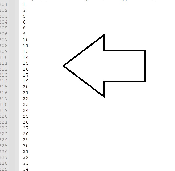

Только в конце списка отобранных строк цифры появились, они откуда?
    33,5 KB · Просмотры: 100
и в исходном списке 5 строк последних продублировалось и тоже внизу цифры появились
А еще между строками были отступы в исходном файле они пропали

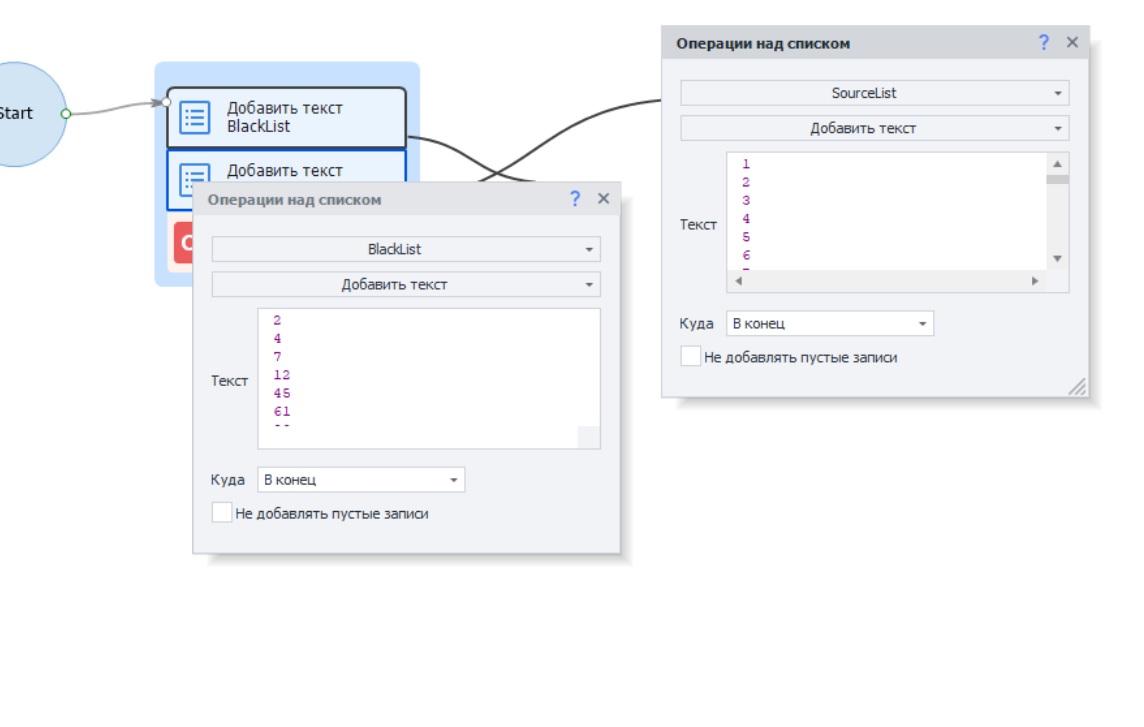

А как вам доступно показать, что код работает? Добавляем в списки числа. В список SourceList добавлены числа от 1 до 100. В список BlackList добавлены рандомные числа.
После выполнения кода в списке SourceList останутся только те числа (т.е. строки), которых нет в списке BlackList.
Вместо кубиков добавления текста в списки SourceList и BlackList добавьте кубики привязки к этим спискам файлов, с которыми работаете.
Реакции: lesssss81
