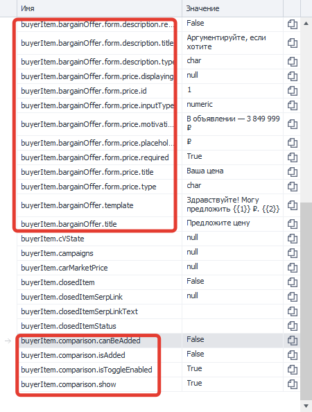

Всем привет. Есть достаточно большой JSON. В котором содержится много нужной и много ненужной информации. Нужно этот JSON очистить от ненужных блоков. Как можно это сделать ? Может JsonPath можно составить так что бы можно было указать какие блоки исключить ? Или на C# ?
Регулярками удалять не слишком удобно, т.к. не всегда за блоком, который надо удалить будет один и тот же ключ...
Приложу небольшой кусок кода. Допустим в нем надо полностью удалить 2 блока bargainOffer и comparison Как это сделать ?

ИТОГОВОЕ РЕШЕНИЕ
Умные люди помогли разобраться в вопросе. Никакие библиотеки подключать не нужно.
Если нам надо удалить ключ, который "вложен" в другой ключ, то в коде надо прописать весь путь до ключа, который нужно удалить. То есть для моей изначальной задачи код выглядит так
string jsonString = project.Variables["JSON"].Value;  //JSON, который нам надо обработать
JObject obj = JObject.Parse(jsonString);
obj.SelectToken("buyerItem").SelectToken("bargainOffer").Parent.Remove(); // таким каскадом указываем путь до ключа, который надо удалить
obj.SelectToken("buyerItem").SelectToken("comparison").Parent.Remove();  // путь до второго ключа, который удаляем
return obj;
Если же нужно удалить ключ из Json, который никуда не вложен, то используем этот код
string jsonString = project.Variables["del"].Value;  //JSON, который нам надо обработать
//obj.SelectToken("buyerItem").SelectToken("abFeatures").Parent.Remove();
obj.Remove("buyerItem");  Удаление ключа, который не вложен в другие ключи
return obj;

Ошибка в действии "CS0246" "The type or namespace name 'JObject' could not be found (are you missing a using directive or an assembly reference?)". [Строка: 2; Cтолбец: 1]
Что не так? Почему не находит?
Dmitriy Ka
03.05.2016
949
729
Попробуйте так
var obj = Global.ZennoLab.Json.Linq.JObject.Parse(jsonString);
Реакции: Iv1
Deisler
26.10.2019
517
204
Да, забыл в решении указать что нужно прописать
using Global.ZennoLab.Json.Linq;
в директивах Using
Реакции: Iv1
