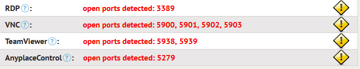

Как раз таки, спорный выбор. Вот что он выдаёт, если заблочено обращение к 127.0.0.1
Зум смотря что чекать, f.vision на обычный браузер ругается, whoer там с часовыми поясами не всегда корректно время показывает, везде свои баги:-)
