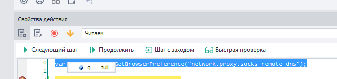

Какая то хрень со свойствами браузера
Например из статьи выше берем кусок кода.
instance.SetBrowserPreference("network.proxy.socks_remote_dns", true);
Выполняется Ок
Берем похожий кусок кода. Типо считывает текущее значение.
Возврат Null
var g = instance.GetBrowserPreference("network.proxy.socks_remote_dns");
57814
И так на любую строку GetBrowserPreference
Где глюк?
Оно плохо ставить или просто не дает читать?
Где можно получить список строк с описанием этих BrowserPreference?
Понимаю, можно зайти на сайт мозилы, но там все сильно разбросанно и совсем про другое.
Выполняется Ок
Возврат Null
Где глюк?
На хроме такого нет, в файрфоксе будет норм отдавать.

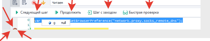

Подскажи,пожалуйста, что это у тебя? Икак мне такое сделать?

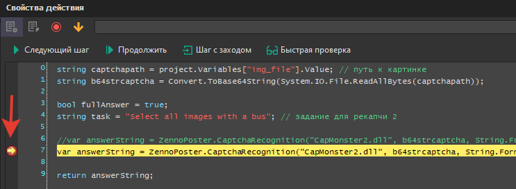

У меня нет такого, как это сделать?
ну мышкой ткни, где у меня стрелка красная. появиться точка красная. после запуска кубика, выполнение остановиться на этом месте и подсветит желтым.
Реакции: Roman48
Roman48
28.02.2016
2 058
746
Разобрался)
