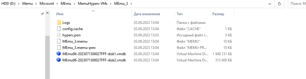

Встал вопрос хранения большого количества машин т.к никакие сохранение куков и делание бэкапов приложений не могло сохранить авторизацию в гугл плэй аккаунте. Недолго думаю полез в memu где хранятся машины и начал там пробовать всякое.

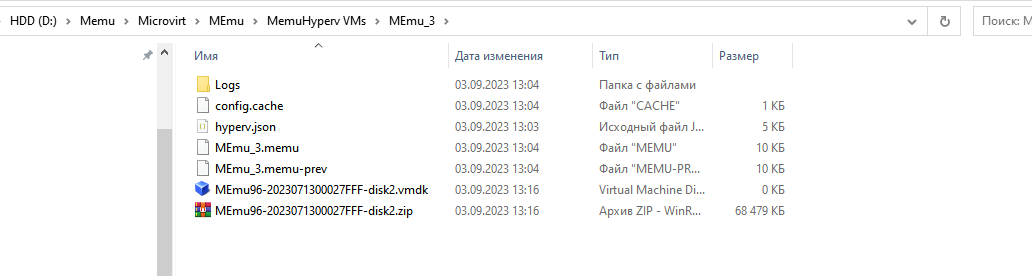

Весит содержимое одной только что созданной машины 2.15 ГБ, машина по большому счету состоит из 2х файлов vmdk, disk 1 и disk 2. После не больших тестов выяснилось что файл disk1 можно вообще после использования машины удалить, а при следующем запуске машины memu сам его подтянет, это как я понял сама виртуалка. А вот в файле disk 2 храниться как раз вся нужная нам мякоть (авторизации, куки и прочее), только его нам и нужно оставить, а точнее заархивировать, что бы он меньше места занимал пока машина выключена.
Принцип работы шаблона:
Архивация
Всё довольно просто, по указанному id машины шаблон находит нужную папку, удаляет файл disk1, запаковывает файл disk2 в архив (с созданием и проверкой контрольной суммы) удаляет оригинал файла и вместо файла disk2 создает файл пустышку, пустышка нужна для memu, если он не найдет файл disk2 то удалит всю папку с машиной. После этих манипуляций папка с машиной весит 67мб вместо 2.15гб
Распаковка
Заходит в папку по id машины, распаковывает disk2 и удаляет архив. Файл disk1 сам появится во время запуска машины.

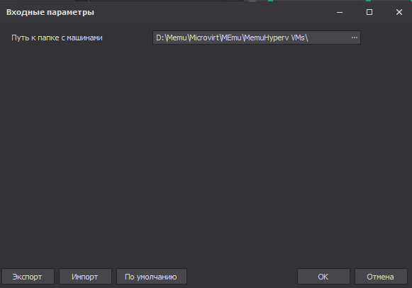

В входных настройках указываем папку где хранятся машины.
В переменную MachineId указываем айдишник машины с которой планируем производить действия.

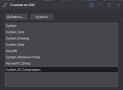

Ссылки из GAC:
Сюда добавлена стандартная либа.

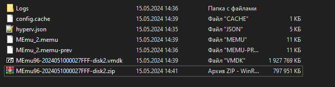

Создаю новую машину Android 9.0.
У меня не создается disk1, а создаётся только disk2. После остановки устройства образ весит почти 2Гб, если его архивировать то 800Мб, что тоже не мало для пустой машины.
Подскажите это я что-то делаю не так или это новая версия Memu стала работать по другому? Хотелось бы получать пустые машины весом 70 Мб.
121511
