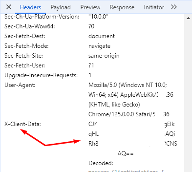

Если посмотреть заголовки пакета от обычного браузера (Chrome) то на сайтах google (google.con,youtube.com и т.д.)
мы увидим странный заголовок X-Client-Data. Он не передаётся на других сайт, только на ресурсах google.
121864
Как выяснилось X-Client-Data содержит идентификатор! который передается только на сайты google (youtube и т.д.)
К сожалению мы не знаем каким именно образом он генерится, какая информации в нем сокрыта? :(
В режиме инкогнито - заголовок не передается! Но на самом деле это нас не спасает,
потому что google будет знать что мы сидим с приватной вкладки - а это точно не добавляет трастовости будущему аккаунту.
Вывод печален - Мы не можем использовать UA crome, а ведь именно таким аккаунтам google больше всего доверяет.

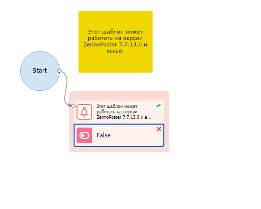

Открыл шаб в надежде увидеть что-то стоящее...
Однако весь шаблон состоит всего из 2 кубиков.
Один из которых оповещение, а другой ползунок входных настроек...
Это вы выдвигаете на конкурс? Куда смотрит администрация???

Так ты прочитай что в оповещении написано
Так шаблон может состоять вообще из одного кубика с одной строчкой кода в самом кубике, а вся логика написана в общем коде. Это я к тому, что не по количеству кубиков нужно судить шаблоны.
