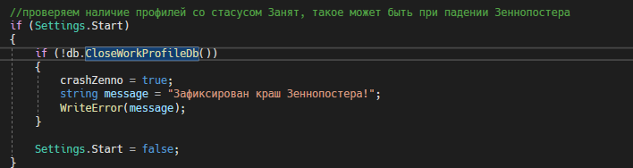

я просто сделал статическое поле которое которое отслеживает старт работы шаблона, при старте чекаю строки на busy в БД, если таковы имеются это 100 процентов, что Зина упала при работе
