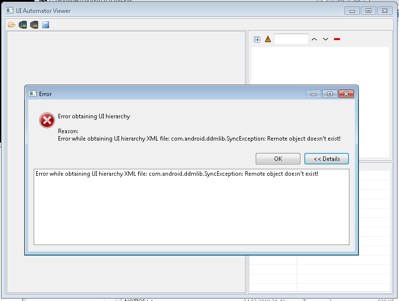

Здравствуйте. Помогите разобраться пожалуйста, почему так происходит? Работаю с Samsung s6 Edge через кабель.
1. Когда запускаю приложение, оно открывается на минуту где-то, потом закрывается.
2. Приложение которое я вызываю, открывается разлогиненым. Даже если перед этим залогинется.
DesiredCapabilities cap = new DesiredCapabilities(); // экземпляр класса настроек
cap.SetCapability("deviceName", "Samsung s6 Edge"); // имя девайся (абсолютно любое)
cap.SetCapability("platformVersion", "7.0");// версия платформы (тоже любая)
cap.SetCapability("platformName", "Android");//имя платформы
cap.SetCapability("appPackage", "com.instagram.android"); // пространство имен используемое приложением
cap.SetCapability("appActivity", ".activity.MainTabActivity"); // активное окно
AndroidDriver<IWebElement> driver = new AndroidDriver<IWebElement>(new Uri("http://127.0.0.1:4723/wd/hub"), cap); // инициализируем экземпляр класса драйвера с настроечками
3. Когда я запускаю удаленно приложение, у меня не работает \android-sdk\tools\uiautomatorviewer.bat. При этом даже через cmd не получается сделать:
adb shell uiautomator dump
получаю
sh: resetreason: can't execute: Permission denied
Но после того как приложение закрывается, uiautomatorviewer.bat начинает кое как, через раз работать на главном экране.
У меня складывается впечатление что телефон нужно рутировать. Что скажете?

В логе видно что апиум ругается на старый uiautomatorviewer и просит накатить версию 2, но я не могу найти как его накатывать на винде.
Ashbe
14.04.2016
55
Просмотрите эту страницу ветки и предыдущую (17)

Подскажите плиз. Есть прилага, запускается нормально, но вот дальше никакие поиски по элементам не работают. В других - всё норм.
adb pull /sdcard/window_dump.xml
Сохраняет в файл и элементы видны. Но через зенку->апиум никакие команды driver.FindElementsByXPath не отрабатывают
Могут ли как то разрабы ставить защиту, чтобы прилагой нельзя было программно управлять?

Час от чесу не легче. Если приложение запретило делать скриншот экрана и "adb shell screencap -p /sdcard/screen.png" возвращает пустой экран, как это можно обойти?
