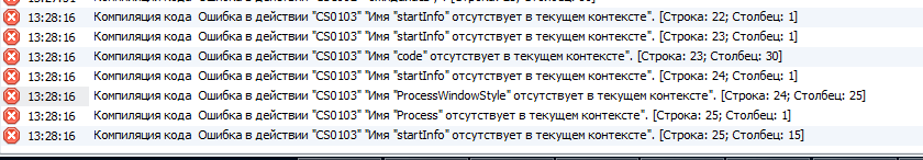

    string serial = project.Variables["serial_telephone"].Value;
    startInfo.FileName = @"adb.exe";
    startInfo.Arguments = @"-s "+serial+" shell input text 'your_text_here' ";//параметры выполнения adb команды
    startInfo.WindowStyle = ProcessWindowStyle.Hidden;//скрываем окно выполнения
    Process.Start(startInfo).WaitForExit();//запускаем процесс и дожидаемся выполнения
попробую,спасибо,попозже отпишусь

Можешь попробовать так, выделять поле сначала, в которое нужно будет вписать, а потом этот код
а какие библиотеки необходимо еще добавить чтоб этот код заработал?а то я так понимаю что чего то не хватает
