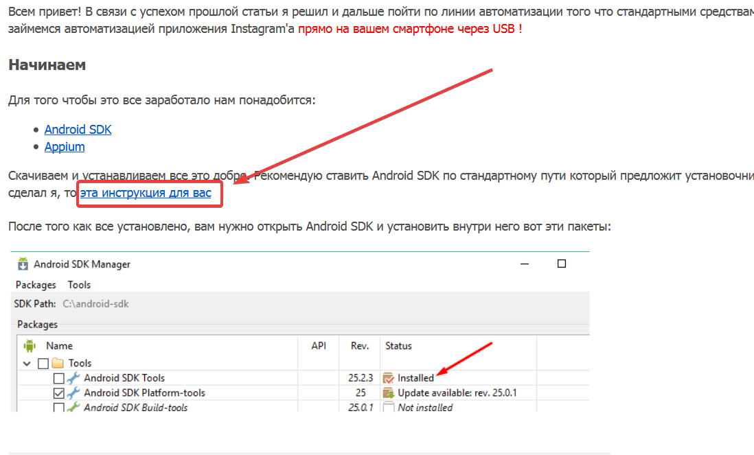

У меня лично половина работает, половина нет, я только на сторонних ресурсах узнал, что нужно ещё JAVA устанавливать и в PATH прописывать пути(чего в статье не было указано) + с adb танцы устраивал+ как выше написали в новых версиях нет node.exe. Я не виню автора, но я только изучаю вот это все, и многое вообще не понятно, а по инструкции не всегда все работает.
скидывай по пунктам что как настраивал и как запускал, смотрю твое прошлое сообщение - нифига не понятно же, откуда скрин ошибки, какой скрипт запускаешь, с какими параметрами апиум запускаешь
я настраивал все по этой инструкции и работало, погуглить пришлось конечно
Koqpe
1 100
649
JAVA при установке SDK по умолчанию просит, просто прочитать что нужно, как в PATH прописывать есть инструкция в стартпосте:
Вы в принципе пошли по правильному пути, не можете по пунктам выполнить инструкцию:
Спасибо, но я до этого уже допер гугля другие ресурсы)
У меня все работало впринципе, но только не получалось соедениться с эмулятором в зенке. Хотя uiautomatorviewer.bat опознавал эмулятор. Но я уже там так наковырял, что слабо верю, что инструкция мне какая-то поможет. Поэтому я готов заплатить $ дабы не тратить нервы.
Koqpe
1 100
649
Мы с Вами немного о разном, я Вам говорю что эта инструкция самодостаточна и если все делать внимательно 100% рабочая.
Теперь об эмуляторах, эта инструкция написана для физического устройства, Вы мучаете эмулятор, подключите смартфон, добейтесь положительного результата, поймете как все работает. :bt:
