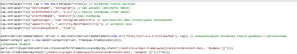

Добрый день ребята! Подскажите уже сил нет ...
Пытаюсь запустить приложение на планшете ICQ , все пред настройки сделал хоть и нереал намучался...
вот такую ошибку выдает:
Выполнение действия CSharp OwnCode A new session could not be created. (Original error: Activity used to start app doesn't exist or cannot be launched! Make sure it exists and is a launchable activity) (33)
Вот мой код:
DesiredCapabilities cap = new DesiredCapabilities(); // экземпляр класса настроек
cap.SetCapability("deviceName", "Insta"); // имя девайся (абсолютно любое)
cap.SetCapability("platformVersion", "4.4.2");// версия платформы (тоже любая)
cap.SetCapability("platformName", "Android");//имя платформы
cap.SetCapability("appPackage", "com.icq.mobile.client"); // пространство имен используемое приложением
cap.SetCapability("appActivity", ".registration.RegistrationActivity"); // активное окно
AndroidDriver<IWebElement> driver = new AndroidDriver<IWebElement>(new Uri("http://127.0.0.1:4723/wd/hub"), cap);
Пробовал с другими приложениями, такая же ошибка, планшет не Рутирован(прав рут нет , возможно в этом суть ошибки? ) или это в другом вопрос...
Очень буду признателен , жду помощи, спс !!

Добавь в OwnCodeUsings:
using System.Linq;
using OpenQA.Selenium.Appium.Android;
using OpenQA.Selenium.Appium;
using OpenQA.Selenium;
using OpenQA.Selenium.Remote;
using OpenQA.Selenium.Interactions;
using OpenQA.Selenium.Support.UI;
using System.Drawing.Imaging;
using System.Diagnostics;
using System;
Это с пространством имен, чтоб не было проблем.
Дальше судя по ошибке у тебя не видит это activity от icq. И судя по его имени, ты указывает на прямой activity на регистрацию-так не прокатит. Нужно activity на центральную страницу. Можешь на android поставить Activity Launcher и через него activity ставить нужные. Кстати там можно создать ярлыки на внутренние activity, но нужно сначала их проверять вручную, откроются или нет.
Или проверить activity, или запускать приложение напрямую с рабочего стола по иконке.
1.Нужное приложение должно быть на рабочем столе
2.Затем запускаю appium с activity рабочего стола, например для NovaLauncher как у меня:
cap.SetCapability("appPackage", "com.teslacoilsw.launcher");
cap.SetCapability("appActivity", "com.teslacoilsw.launcher.NovaLauncher");
Затем клик по иконке, поиск по имени
wait.Until(ExpectedConditions.PresenceOfAllElementsLocatedBy(By.XPath("//android.widget.TextView[contains(@text, 'Device Faker')]")));
driver.FindElementsByClassName("android.widget.TextView").Where(f=> f.Text == "Device Faker").First().Click();
Всё есть в этой теме, пройдись по ней и составь снипеты для себя.

Спасибо большое что ответил, но все равно такую же ошибку пишет...(((
Установил на планшете (реальным пользуюсь) NovaLauncher, прописал Активити которое Вы дали(У меня такие же через adb shell ), запустило все отлично, теперь в запущеном новалаунчере пытаюсь нажать нажать на менюшку что бы появились иконки приложений и дальше выбрать нужное , но эта менюшка без своего айди как клацнуть по ней? driver.FindElementsByClassName("android.widget.TextView").Click(); пробовал вот так, не хочет работать(
AndreyVorobey
29.03.2018
12
lybimiy86 спасибо тебе большое, реально помог !!!

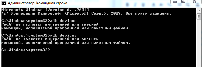

как подключить к NOX подскажите??
xatchikzzz
08.09.2010
588
41
не пашет сейчас уже...
- Appium теперь по новому как то запускается
- команда adb devices не срабатывает
Может кто может подсказать как сделать?
я так понимаю файлы Длл тоже уже старые
как это можно исправить??
хотя телефон подключен , отладка врублена

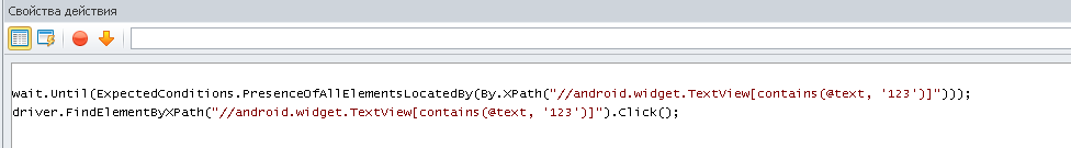

Привет! Ребята поделитесь снипетом или направте в нужную сторону - как собрать коллекцию, а потом кликать на элементах, чтобы юзеры не повторялись . Уже мозг сломал.
Элементы все одинаковые, меняется только имя юзера.
afk
28.11.2016
105
26
Привет! Ребята поделитесь снипетом или направте в нужную сторону - как собрать коллекцию, а потом кликать на элементах, чтобы юзеры не повторялись ю Уже мозг сломал.
driver.FindElementByXPath("//android.widget.CheckedTextView[contains(@resource-id, 'android:id/text1')][1]").Click();
где [1] - номер совпадения
//android.widget.CheckedTextView[contains(@resource-id, 'android:id/text1')] - тут прописываешь свой xpath
Срабатывает, но кликает на одого и того же юзера. Нужно счетчиком увеличивать индекс? Тогда как юзеры кончатся на страничке , то скрол вниз и как быть дальше? Чет не соображу как все собрать
В данном примере да, счетчиком увеличивать индекс. Или собрать всю коллекцию через FindElements. Но только он соберет коллекцию элементов из видимой части экрана. А вообще загугли про UiSelector, с помощью него делаются и скролы и поиск по родителям и детям. Он как xpath для web. А xpath для андроида оказывается с ограничениями использования.
