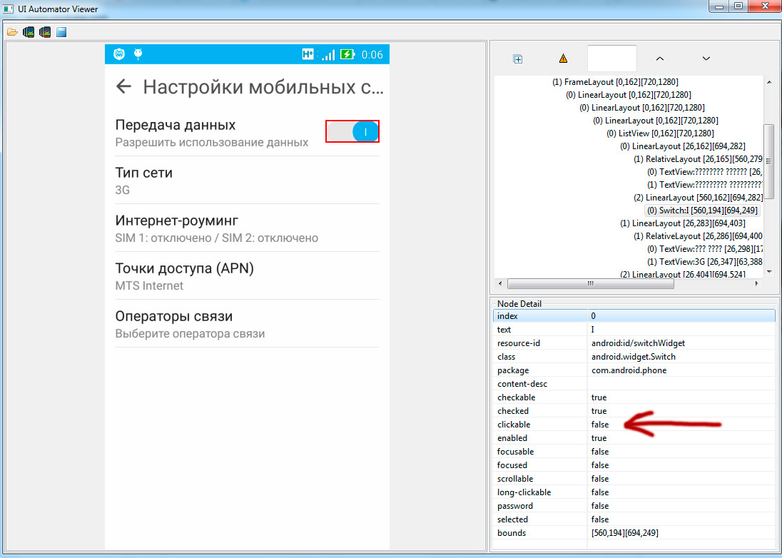

А как переключить элемент switch, если у него свойство clickable = false?
Сижу не могу понять что с этим делать. Никаких подходящих методов нет.
На click он не реагирует.
свайп по координатм пробовал?
можно взять bounds, разобрать на составляющие, выявить таким образом область на экране, и сделать внутри нее свайп.

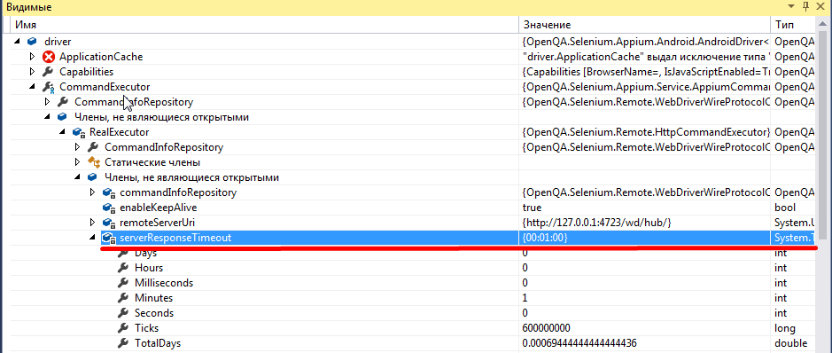

Ребята, посдкажите пожалуйста, я вот пытаюсь ввести длинный текст в input, процесс занимает может быть пару минут (текст довольно большой, несколько сотен слов). но всегда, через 60 секунд валится исключение по таймауту, что мол клиент не дожался ответа от сервера.
этот таймаут имеется в driver.CommandExecutor, но поменять его значение я не могу, так как свойство не является публичным.
как быть в такой ситуации?
пилить текст на куски и вводить его не вариант, так как sendkeys очищает input перед вводом
UPD. Я затупок ) при создании драйвера можно указать таймаут команды
driver = new AndroidDriver<IWebElement>(new Uri("http://127.0.0.1:4723/wd/hub"), cap, TimeSpan.FromSeconds(180));
в батнике запуска аппиума укажи параметр --command-timeout 2400
где 2400 - это как раз секунды таймаута, выставляй нужное значение.

вот почему-то не спасло это. а при создании драйвера вроде нормально, но при этом получилось так, что если элемена нет на экране, то исключение не выбрасывается пока не истечет этот таймаут
