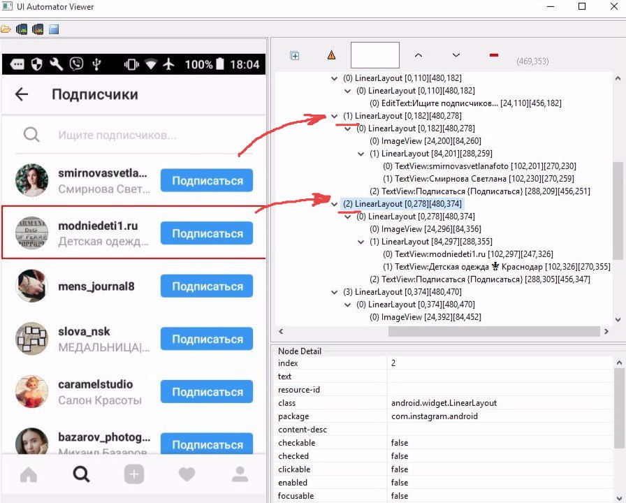

Подскажите как собрать элементы с одинаковыми значениями. Учитывая что меняется только index у родителя.
Или может возможно получить дамп и выдернуть через regex?
desided
19.10.2015
120
собирай в список через findElements

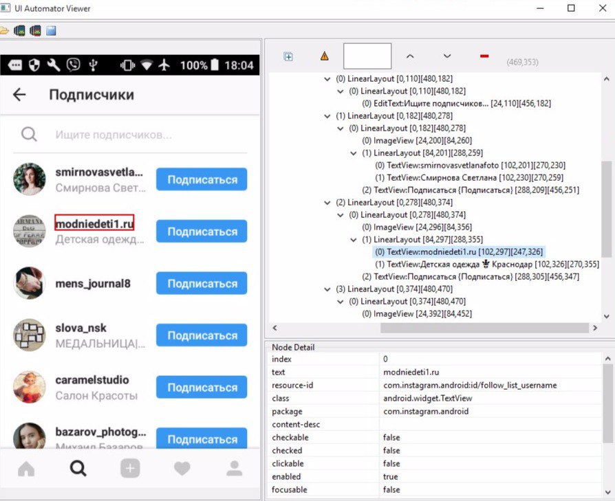

Как спарсить текст с атрибута "text" или "resourse-id" ?
Bullet
16.12.2015
185
19
Друзья, а вот как бы открыть в браузере ссылку?
lybimiy86
29.10.2016
97
187
33
Берем с resource-id edtImei и ложим в переменную проекта IMEI
project.Variables["IMEI"].Value = driver.FindElementByXPath("//android.widget.EditText[contains(@resource-id, 'edtImei')]").Text;
А как мне спарсить в переменную Значение поля текст? В поле текст каждый раз будет разное значение. Как мы можем его получать?
lybimiy86
29.10.2016
97
187
33
PHP:
project.Variables["username"].Value = driver.FindElementByXPath("//android.widget.EditText[contains(@resource-id, 'username')]").GetAttribute("text");
