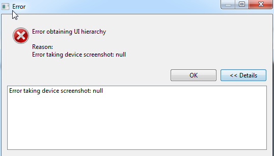

бывает что для некоторых аппов возникает ошибка, при захвате через uiaitomatorviewer
вот такая
причем ошибка возникает каждый раз на одном и том же экране.
как это можно вылечить?
вот такая
аппиум пробовал закрывать перед этим?
вот такая
Скорее всего Android 4 или 5 версии, нужно от 6-ой. Вариант или обновиться или клик по координатам через adb
да, конечно.
думаете проблема в версии API андроида?
пользуюсь эмулятором. версия андроида 4.4.2, API v19
клик по координатам не вариант... нужно ждать появление элемента. но сперва его как-то нужно опознать )

да, конечно.
Определенно в версии Android'а
вот такая
смастерил костыль на это дело, так как версию андроида обновить ну никак не смогу, потому что использую в работе блюстакс v1.
Итак, нужно:
1. Appium 1.5.3
2. Appium 1.6.x
запускаем сервер 1.5.3 и используем инспектор от appium 1.6.х
тогда скриншота в инспекторе не будет, но зато он может вытянуть дерево элементов.
и среди них уже по каким-то признакам, например тексту можно найти нужные локаторы элементов.
метод конечно не ахти, но лучше, чем никак.
