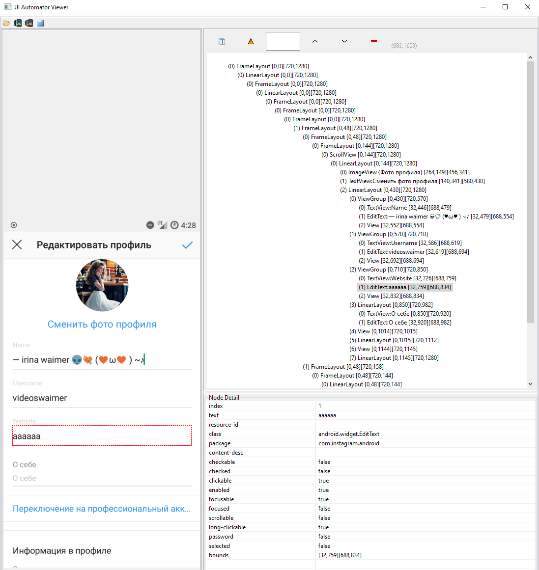

Всю голову сломал уже, как стереть поле вебсайт? по index не ищет, а другие элементы пустые
Если через xpath:
Находишь элемент TextView: Website поднимаешь на уровень выше ищешь внутри элемент EditText
Либо сразу ищешь TextView: Website и nextsibling будет нужный элемент

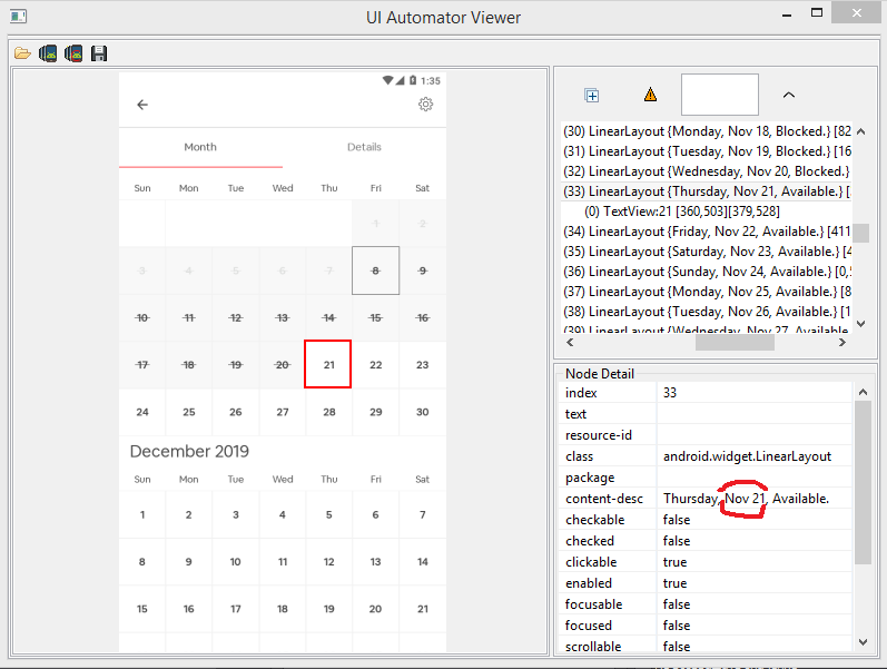

Подскажите пожалуйста, как клацнуть по элементу, если известна его часть (Nov 21)?
Monitor
27.12.2016
61
37
Реакции: Donalddick и Linnker
