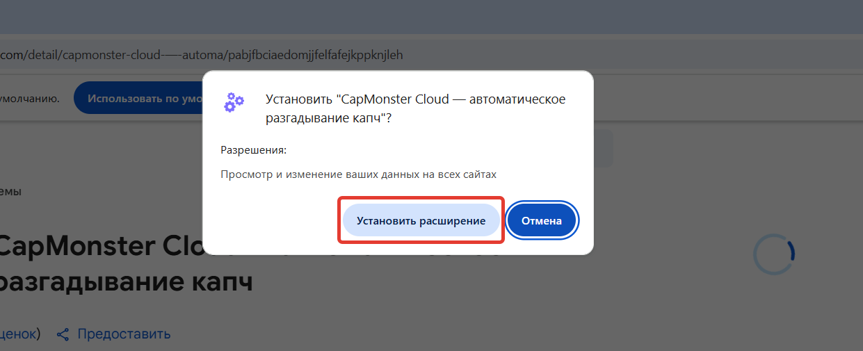

Далее кликаем по кнопке Установить, появляется уведомление, где нужно кликнуть по Установить расширение (как на скрине ниже), но всеми возможными стандартными способами зеннопостера это не получается сделать (кликает за кнопкой). Может у кого есть решение на С# или другое не стандартное решение?
Помогите кликнуть по кнопке Установить расширение

Добрый день.
Попробуйте этот метод:
Реакции: i.stasik
большое спасибо! то что нужно! это код работает как надо!
ZennoLab.Emulation.Emulator.SendKey(instance.ActiveTab.Handle, System.Windows.Forms.Keys.Tab, ZennoLab.Emulation.KeyboardEvent.Down);
Thread.Sleep(1000);
ZennoLab.Emulation.Emulator.SendKey(instance.ActiveTab.Handle, System.Windows.Forms.Keys.Enter, ZennoLab.Emulation.KeyboardEvent.Down);

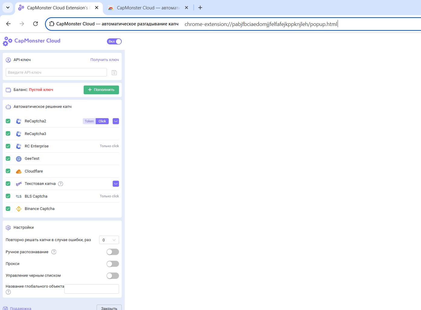

более простым языком
устанавливаем приложение https://chromewebstore.google.com/detail/capmonster-cloud-—-automa/pabjfbciaedomjjfelfafejkppknjleh?hl=ru
переходим на страницу chrome-extension://pabjfbciaedomjjfelfafejkppknjleh/popup.html и видим такое
(далее на зб в зп и в пм не проверял)

Да, все верно.

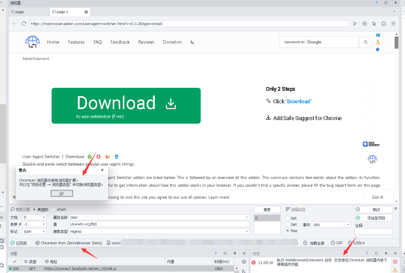

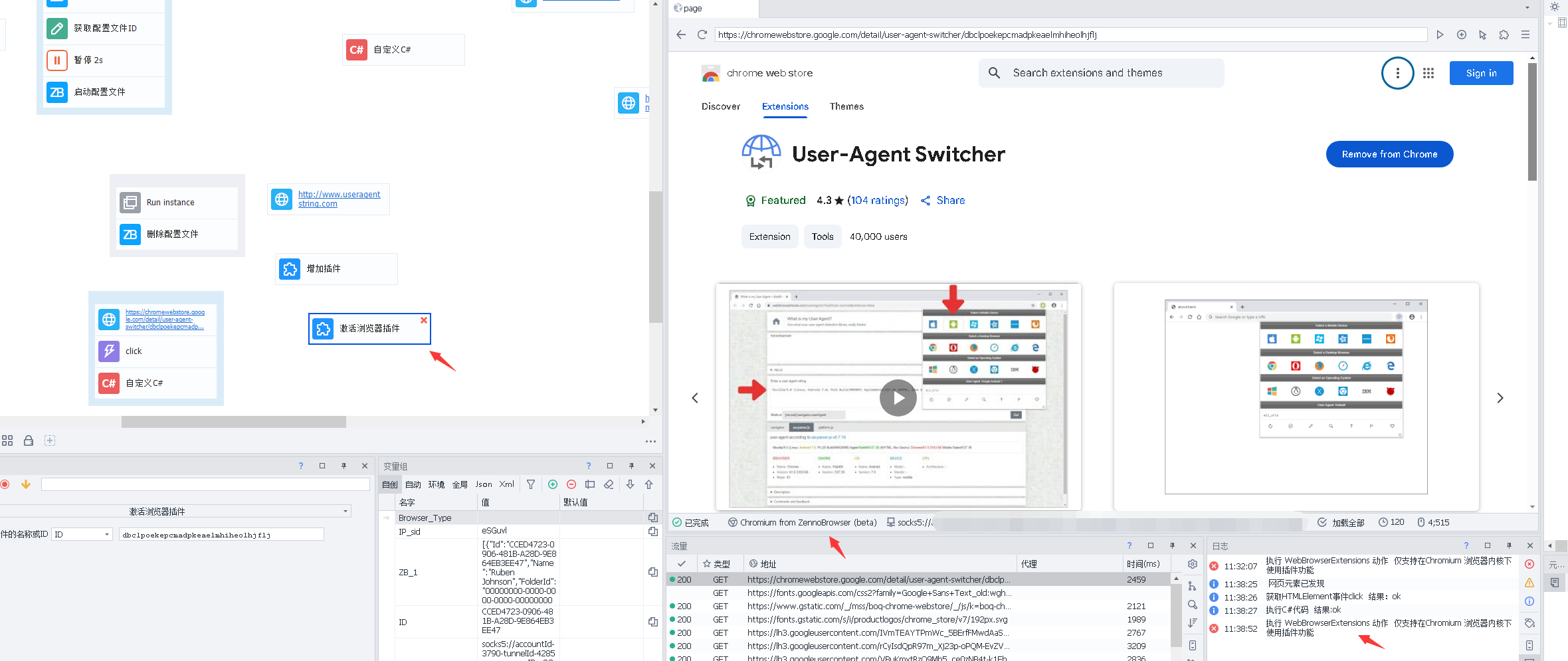

Версия 7.8.9.0 позволяет успешно установить расширение через веб-страницу, однако все выполняемые действия с расширением работают с ошибками, что делает функционал расширения полностью недоступным.
136031
136032
Кнопку можно нажать с помощью метода, который на форуме уже неоднократно упоминался.
Сейчас поищу.
PS: Собственно искать не пришлось, вот ссылка на пост в этой теме:
Этот метод работает, но только в PM. В ZP решение не работет
Штатный инструментарий по расширениям пока поддерживаются только в Хромиуме - внутреннем движке браузера Зеннопостера.
В профиле ЗенноБраузера вы можете пока вручную установить расширение и использовать его при работе через Интеграцию Зеннопостера. Но скоро появится функционал работы с расширениями и в профилях ЗенноБраузера, а также в Интеграции.
