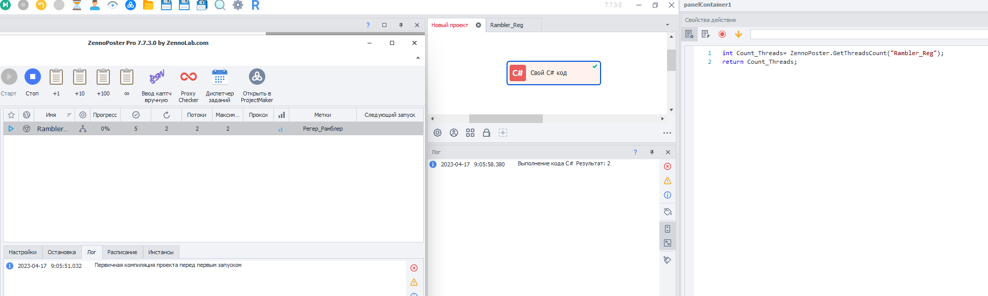

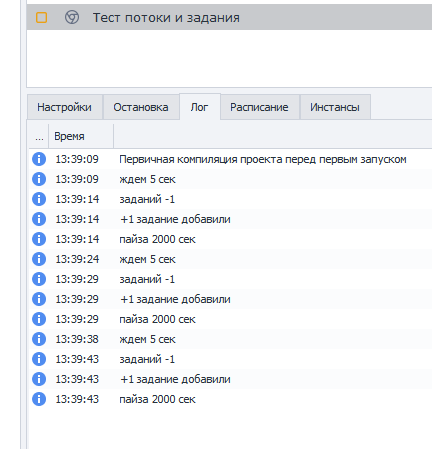

Всем привет, как узнать количество заданий?
По форуму куча тем про потоки, но вот узнать количество заданий не нашел.
Логика такая. при запуске шаблона по умолчанию у меня максимум 10 потоков.
При прохождения определённого момента, c# подкидывает +1 задание, тем самым запускает следующий поток. нашел на форуме вот этот код который делает +1 задание.
var id = Guid.Parse(project.TaskId);
var taskInfo = ZennoPoster.GetTaskInfo(id);
ZennoPoster.AddTries(id, 1);
Но нужно зацепиться к активному кол-ву заданий (нужен код). Что-бы IF задействовать который будет добавлять задание или пропускать.

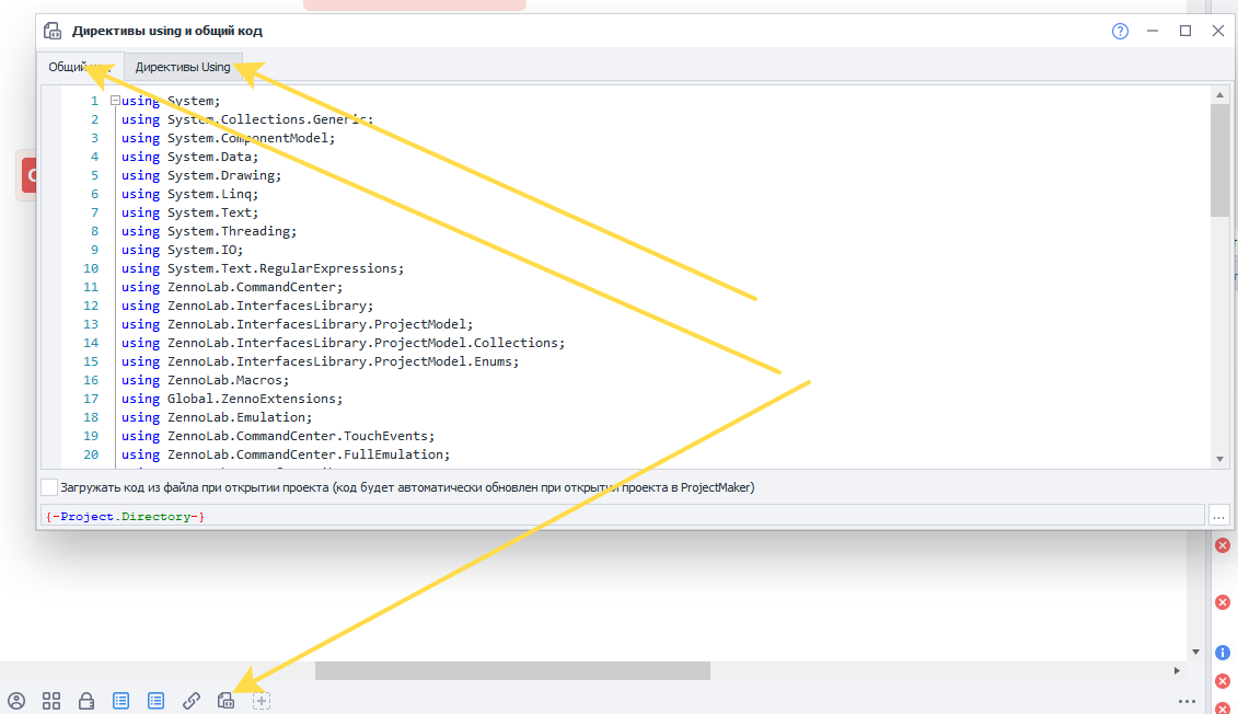

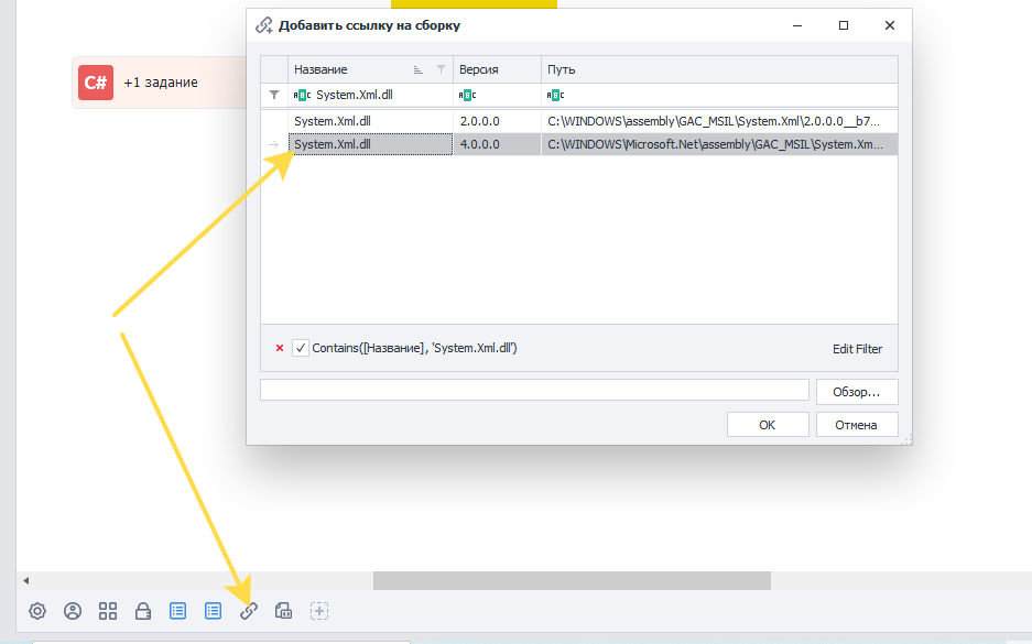

Не работает, вероятно нужно добавить ссылку из GAC.
Добавил, вот как на скрине.
А вот что делать в "директивы using и общий код" вообще не могу понять.

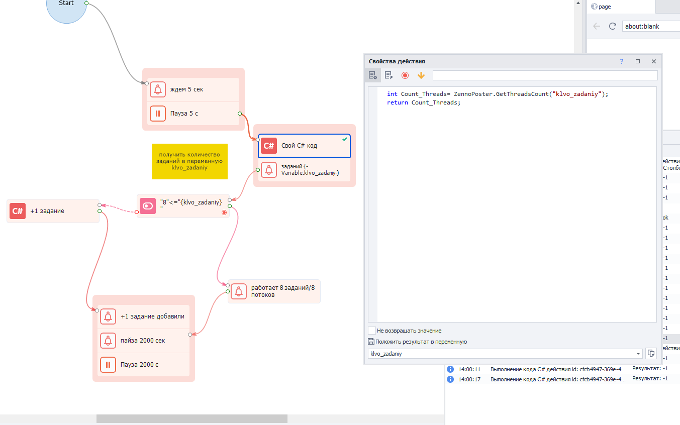

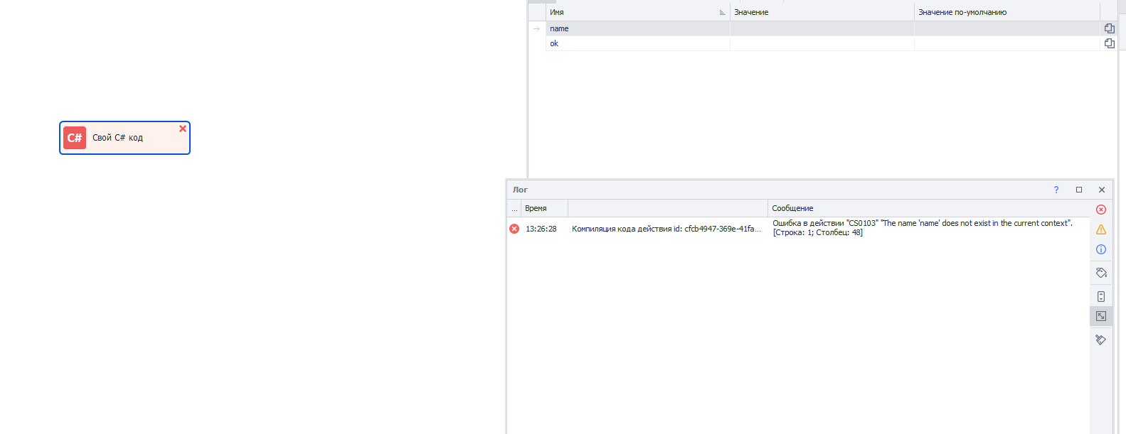

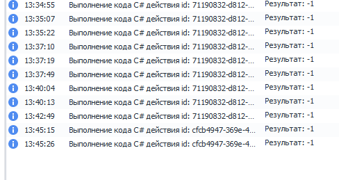

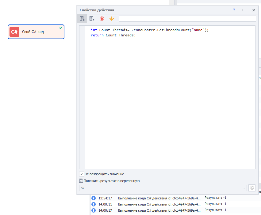

Заработал код, но почему-то -1 значение всегда получается.
    15,8 KB · 172
    13,4 KB · 153
когда что то не получается, надо прикладывать код и ошибки.
повангую, "name", так записано в коде ?

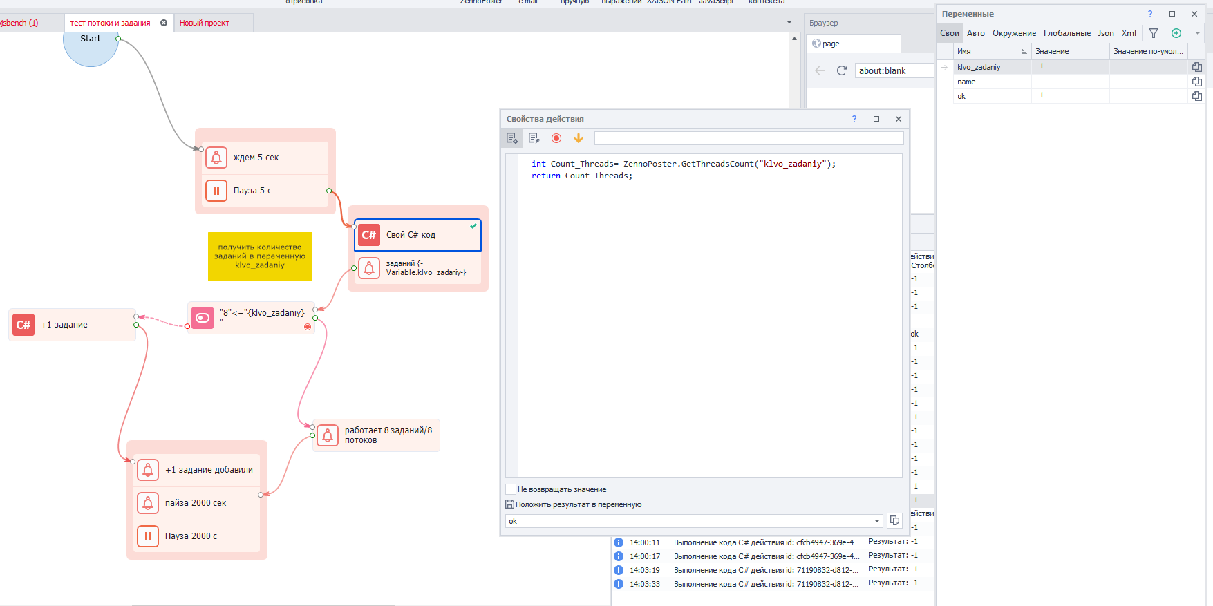

Имя своей переменной прописал.
Потом уже и такуеже перменную создал "name"
Но чую что-то напутал)
    17,3 KB · 157
    16,3 KB · 175

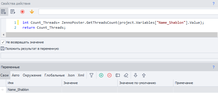

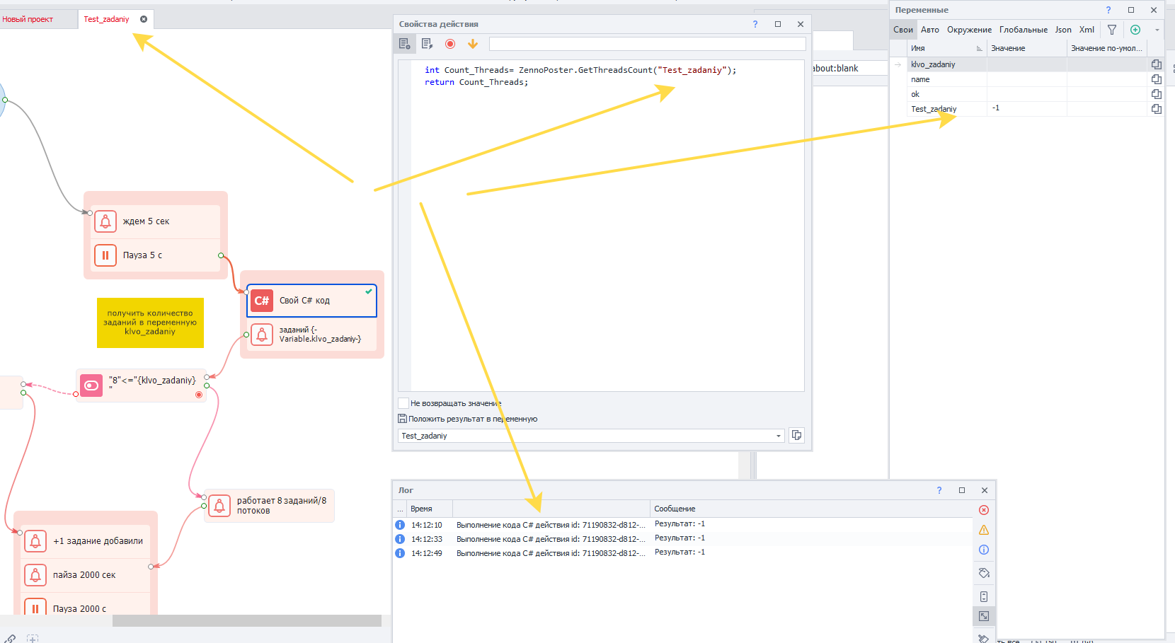

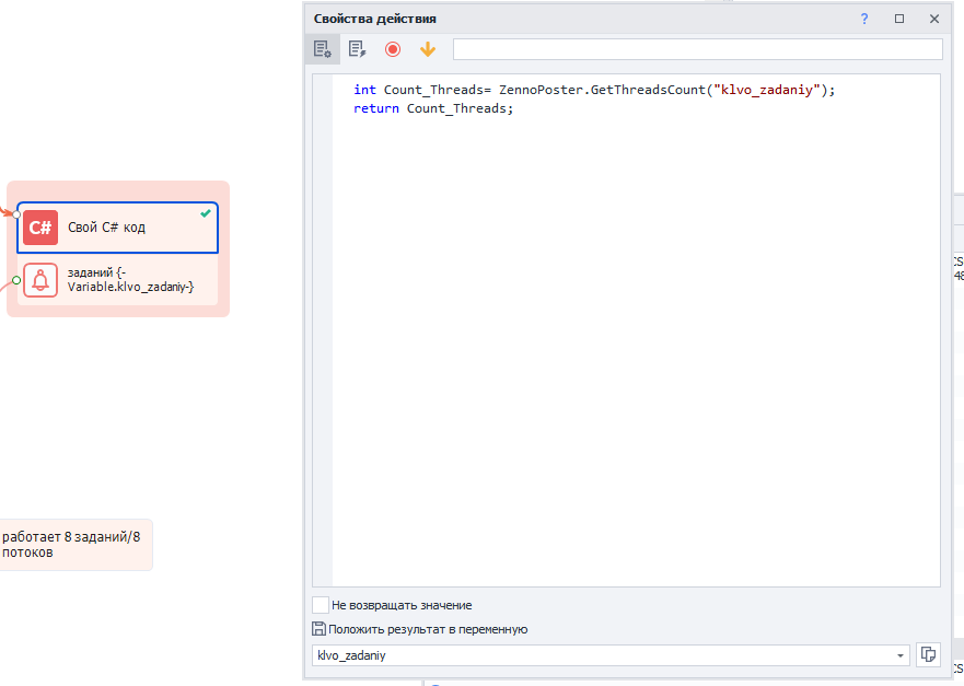

успешно отрабатывает, но -1 почему-то ставит всеравно
    49,9 KB · 218
    66,5 KB · 219

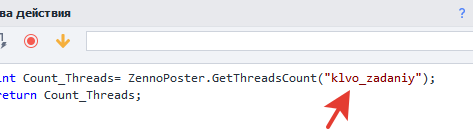

вот тут должно быть имя шаблона, с которого получаем данные. С большой буквы.
105995
Если надо через переменную зенки указать то должно быть так
105996

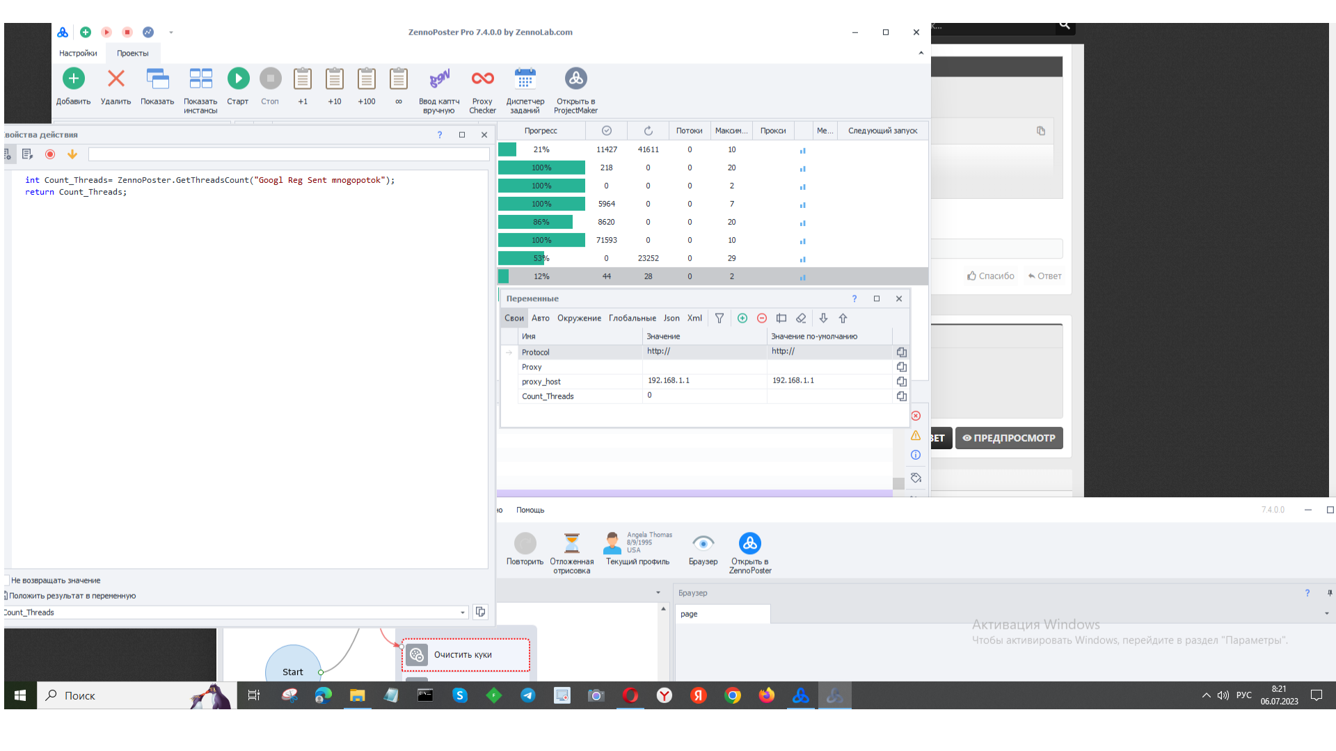

Так? Где я опять накосячил? -1 выдаёт всёравно(
    79,6 KB · 156
имя шаблона надо прописать в переменной. и возвращать данные надо наверно все таки в другую переменную.
Я имел ввиду, что если у человека не запущен ЗП или не добавлен шаблон в ЗП, то будет и должен возвращать -1.
ааа... с этой точки зрения да. думал это и так понятно, без особых уточнений :bk: бывает
Осилил, спасибо за помощь, то с маленькой буквы шаблон, то еще мелкие тонкости были.
