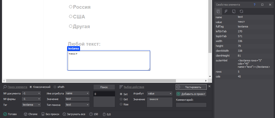

В конструкторе действий не работает textarea
DoReMi
26.06.2017
74
1. Есть textarea
2. Добваляешь в конструктор действий ввод в нее, не работает (и классический вариант и через xpath)
Как быть, куда размышлять ?

А вот тут не работает -

так правильно, ты же не в textarea устанавливаешь, а в какой то 6-й div. почему 6-й ? почему не в 12-й ?
Я пробовал и в textarea, пробовал во все дивы, так же пробовал через XPATH

руками вбей текст. и посмотри где он появился в структуре страницы. вот туда и вбивай. если это див, то либо как innertext или innerhtml. возможно потребуется вызвать событие oncnange.
я на таких проблемных элементах обычно вставляю и потом делаю фокус на элементе и через эмуляцию клавы вставляю пробел и тут же удаляю. хотя тут может немного по другому.
Ничего не понял )) Вот скрин, чего дальше?
